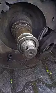

Um den Monolog mal etwas zu bremsen, hier Neuigkeiten zum ursprünglichen Thema.
Gestern abend waren wir am Trailer.
Es ist alles ganz harmlos.
Die inneren Lagerschalen sitzen zwar noch auf dem Achsstummel, ansonsten sieht die Achse (auf beiden Seiten) ausgesprochen gut aus. Bremsbeläge und -trommeln haben so gut wie keinen Verschleiss.
Ein wenig sauber machen und die Bremsmechanik leichtgängig machen reicht.
Keine Schweissnähte, keine Einlaufspuren (woher auch) und auch sonst nichts Auffälliges.
Nicht mal das Gewinde hat Kratzer.

Äh, wie jetzt? Die Bremstrommel war doch ziemlich deutlich überhitzt und total vergammelt?

Anhang 481198
Glück gehabt, weil so schnell reagiert!!
Dann sollte es ja beim Lagerwechsel und Erneuern der kompletten Bremse bleiben. Der Wellendichtring in der Trommel auf der Rückseite (falls noch vorhanden) ist aber wichtig wegen dem Wassereintritt. Sollte auch geprüft werden, bei unserem Bootstrailer mit ähnlichem Achsstummel mußten wir ne neue Gleitfläche drehen und aufschrumpfen.
Auf dem letzten Bild hängt die Haltefeder nach unten. Ist der Teller ausgebaut worden oder war dies schon so??

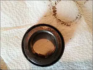

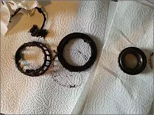

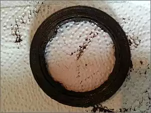

so, hier habe ich eine Nr. gefunden. Schaue mal ob ich Netz was dazu finde
Hits:	70
Größe:	112,2 KB
URB 32006XA
Hits:	81
Größe:	90,6 KB
Die Feder sitzt so, wie sie sitzen soll.
Und sie federt, wie sie federn soll.
Sie ist halt ein wenig krumm, aber sonst ist alles gut.

SKF kosten hier knapp 25,00€ / Stück
http://kugellagershop-berlin.de/adva...9hgk2&x=10&y=8
Lg Alfons

hier stehen auch noch zahlen drauf
101687 55 75 8 2
101687 55 75 8 2
Anhang 481228
Das könnte ein Wellendichtring sein, oder
Falls alle Stränge reissen, einfach mal bei den von mir angegebenen Shop und nach den Maßangaben fragen
Aussen und Innen (1-2mm kleiner), wie Lagergrösse
Die Breite nicht vergessen
PS:
Ich hab nichts mit dem Shop zu tun, empfehle Diesen nur, da ich sehr gute Erfahrungen gemacht habe
101687 55 75 8 2
Anhang 481228
Das ist der hintere Wellendichtring, nach einschrumpfen der hinteren Lagerschale und Einbau des hinteren lagers mußt Du den in die Trommel einpressen.
Prüfe die Lauffläche auf dem abgedrehten Teil des Achsstummels auf Riefen oder Rostnarben!
Erneuere auf alle Fälle das gesamte Innenleben der Bremse inkl. Federn.

Moin!
Du brauchst für jedes Rad zwei Lager, einen Dichtring und Fett.
Die Bremsbacken schauen auf den Fotos gut aus, können also drin bleiben. Ich würde nur ein wenig Kupferpaste auf die Auflagepunkte/Gelenke schmieren.
immer recht wenig und keinesfalls auf die Beläge/Trommeln
Sinnigerweise wechselt man gleich die Lager/Dichtungen an allen Rädern.
Auf einen Tag kommte es ja nicht an. Bestelle also dort, wo Du Qualitätslager(!) zu vernünftigen Konditionen bekommst.
Bei der Gelegenheit kannst Du auch gleich die Bowdenzüge auf Leichtgängigkeit überprüfen. Wenn die auch nur im Ansatz schwer gehen, dann sollten die gleich in die Tonne. Auch hier gilt: Entweder alle oder keinen wechseln.
Zukünftig solltest Du die Lager einmal jährlich reinigen, neu einfetten und ggf. den Dichtring tauschen.
Als Fett würde ich in diesem speziellen Fall für solche Lager geeignetes Marinefett nehmen. Wobei das bei jährlichem Fettwechsel mehr oder weniger egal ist.
Wie machst Du das mit dem Einbau?
Die neuen Lager mögen es, wenn man sie mit der Presse gleichmäßig, sanft und gerade in Arbeitsposition bringt. Hammer & Co hassen sie wie die Pest.

Also,
hier bekommst Du ein entsprechendes SKF-Lager für rund 13 Euro:
http://www.agrolager.de/product_info...ts_id=11020176
Denk aber daran, dass Du pro Seite ein Innen- und ein Außenlager benötigst. Also insgesamt vier Stück zzgl. Dichtringe.
Dann würde ich beim Zusammenbau seewasserfestes Fett empfehlen.
Das Ein- und Ausbauen der Lagerschalen mache ich immer mit einem Duchschlag und einem Hammer. Du musst beim Einbau nur darauf achten, dass Du den Lagersitz nicht beschädigst. Generell heisst die Anwendung von Durchschlag und Hammer auch nicht, dass mann wild darauf herumprügelt!
Entferne das Fett aus der Bremstrommel und lege sie mit der offenen Seite auf die Werkbank. Bei entferntem Fett kannst Du "ziemlich weit unten" in der Mittenbohrung den Lagersitz des Innenlagers erkennen. I.d.R. sind dort, wo der Ring in der Mittenbohrung aufliegt, drei Aussparungen, wo Du den Durchschlag ansetzen kannst. Du klopfst dann quasi von innen auf den Ring und treibst ihn aus der Bremstrommel. Immer schön "im Kreis" arbeiten und langsam heraustreiben. Letztendlich fällt er Dir dann auf die Werkbank. Die anderen drei Ringe treibst Du entsprechend aus.
Beim Eintreiben gehst Du analog vor. Hier musst Du vor allem am Anfang darauf achten, dass Du den neuen Ring nicht verkantest. Leichtes Einfetten ist hilfreich. Oftmals dauert es einige Versuche, bis der Ring die ersten ein bis zwei Milimeter in die Mittenbohrung der Trommel getrieben ist. Den Anfang kannst Du mit leichten Schlägen mit einem Schlosserhammer machen, wenn der Ring dann bündig in der Bohrung sitzt, machst Du mit einem Duchschlag weiter. Immer leichte Schläge und "kreisförmig" arbeiten, dann wird der Ring auch nicht beschädigt. Treibe den Ring bis zum "Anschlag" wieder hinein und fertig. Jetzt ordentlich fetten, das Lager einsetzen und den Dichtring hinterher --> fertig und nebenbei 20 Euro gespart. Die kannst Du dann in Bier investieren
Wenn die drei anderen Lager auch drinnen sind, kann es nach dem Säubern und Einbau der Bremsbacken zum Einbau der Trommeln gehen.
Den Bildern nach, würde ich die Beläge auch nicht erneuern. Die Hitzeentwicklung kam eindeutig vom Radlager, da hat die Bremse nichts abbekommen. Wer hier etwas von ausgeglühter Trommel geschrieben hat, hat offensichtlich nicht richtig hingeschaut.
Greetz
Mirko
