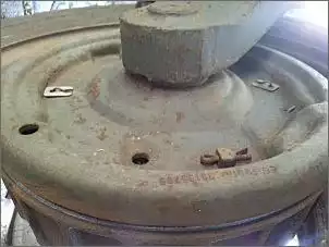

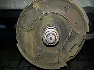

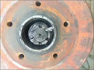

unser Trailer ist defekt. Es fing auf der Autobahn auf einmal ziemlich an zu dampfen, vorher hat er schon etwas geschliffen.
Sieht so aus, als wenn es das Radlager wäre, kann nochwas defekt sein?
Gibt es eine Anleitung zum wechseln?
Worauf sollte ich achten?
Wo bekomm ich am besten Teile?
Escort Trailer (USA) mit Straßenzulassung
TYP BE19GBB
Will das Rad heut mal abbauen
Danke

Das Lager scheint ja komplett zerstört zu sein.
Du schreibst, das es während der Fahrt ziemlich gequalmt hat, d.h. aber das es auch verdammt heiß geworden ist.
So wie es auf Deinem 1. Bild aussieht, ist die Radnabe nicht mehr in Radmitte zentriert.
Das sieht alles nicht gut aus, wenn Du alles auseinander genommen hast, schau Dir ganz genau die Radnabe an.
Es wiürde mich fast wundern wenn sie nicht ausgeglüht und/oder eingelaufen ist.
Ich hoffe ich sehe nur schwarz.

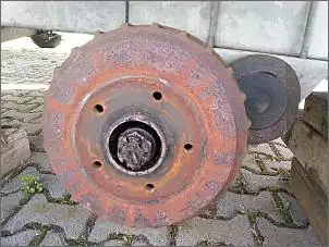

so Rad ist ab, dummerweise hab ich nicht so einen grossen schlüssel dabei
weiss jemand die grösse?
wie sollte ich dann weiter vorgehen?
danke vielmals

Alt 09.09.2013, 14:19
Benutzerbild von Brami
Brami Brami ist offline
Registriert seit: 18.12.2012
Ort: Behamberg
Beiträge: 258
Boot: Bayliner 3988
288 Danke in 153 Beiträgen
Hallo!
24 mm oder 27 mm
Wenn auflauf gebremst sind auch die Bremsbeläge hinüber!

Die Trommel ist wohl der Farbe nach zu urteilen auch ausgeglüht

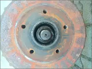

schraube war locker

das heisst?

Alles neu

@Ossenkopp
Da muß alles neu, wahrsch. auch der Achsstummel (weil ausgeglüht, bzw. geschwächt)!!!!!
Gehe damit zu einem Anhängerexperten und kläre diesen Punkt!!!!!
Den Bremszug kannst Du auch wegwerfen, also alles was in Richtung Nabe verläuft und heißgelaufen war.

Nimm die Trommel mal runter, aber ich glaub fast das Hans Peter recht hat.
Und nur zur Info:
Radlager, Trommeln und Bremsbelage sollten immer beidseitig gewechselt werden.

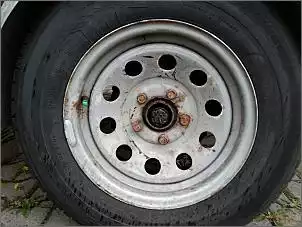

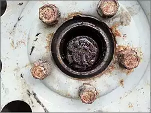

bekomm die irgendwie nicht ab
muss der splint vielleicht hinten ab?

Zitat von Ossenkop Beitrag anzeigen
Anhang 480057
schraube war locker
Weil evtl. Schrägrollenlager verbaut sind, ähnlich wie beim alten Skoda MB1000 vorn !
Diese lassen sich "Positiver Weise" nachstellen !
Ist der Trailer nun gebremst ?
Lg Alfons
Geht nicht, gibts selten !
Anhang 480059
Ich glaube, der ist Gebremst !
Du musst die Bremsseile erst mal kmpl. lösen, die alten trommeln werden eingelaufen sein.
Ob das Teil "Steller" hat ?????
Lg Alfons
Es kann sein, dass Du von der Rückseite der Bremsträgerplatte die Bremsbeläge zurück stellen musst.
Dort müsste ein Loch sein hinter dem Du ein Zahnrad siehst, welches Du mit einem Schraubendreher verdrehen kannst.
Damit kannst Du die Bremsbeläge einstellen, somit natürlich auch zurück stellen, also weg von der Trommel.
Es kann aber auch sein, dass bei Dir alles so ausglüht ist das sich dort auch nichts mehr tut.
Dann bleibt Dir nur die Trommel von hinten mit einem großen Hammer oder Fäustel runter zu schlagen.
Dabei können Dir aber, wenn Du Pech hast, die Bremsbeläge abreißen.
Ich schätze aber mal da ist sowieso nicht mehr viel zu retten- leider.
Anhang 480059
Da steht doch etwas eingeschlagen
PS:
Es scheint eine alte AL-KO Achse zu sein !
http://www.aracatcamping.com/tienda-...10201216-15607
Lg Alfons
Rad wieder dranschrauben und dann mit Gewalt.
Radlager und Bremse sind eh hinüber, da kannst du nicht mehr viel mehr kaputtmachen (ausser vielleicht das Rad).
Dreiarm-Abzieher in die Felge einhaken wäre die beste Möglichkeit.
Oder von hinten mit einem Wagenheber und etwas Holz das Rad samt Bremstrommel von der Achse abdrücken. Sei kreativ.

So hier die Ergebnisse, ich finde es sieht gar nicht so schlecht aus:
Hits:	198
Größe:	65,4 KB
