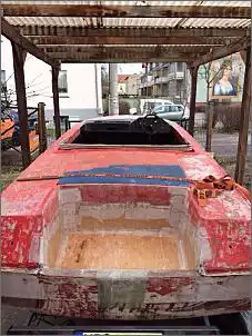

So Hier mal von der Plane befreit
Hits:	131
Größe:	128,2 KB
Eigentlich wollte ich heute bzw dieses We ein bisschen weitermachen, aber mein Packet vom Segelladen ist noch nicht da. Ich hoffe es kommt dann wenigstens nächste Woche....
Naja nun kann ich nur Kleinigkeiten erledigen, das bedeutet hAlterungen anfertigen für meinen Kofferraum für Batterie, Anker, leinen, Fender, Reserve Kanister, Werkzeug USW.
Das ganze wird aus Holz gefertigt und mit epoxy bestrichen und dann lackiert. Aber erstmal das Gerüst entwerfen und dann weiter sehen.

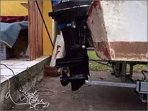

Oh man wie ich das Schleifen nicht vermisst habe.
Heute habe ich den Kofferraum Deckel zu Ende geschliffen, in der Wanne etwas geschliffen.
Löcher gebohrt für die Lenkung, Züge und Leitungen.
Dann mal den Motor rangehangen und geguckt ob alles passt.
Ich glaube ein kurzschaft Motor würde hier besser passen. Aber ich hab nun mal Langschaft ;)
Sent from my iPad using Tapatalk - Gruß Carlo
ja wohl war. Wenn du den Motor aber noch austrimmst, also ein paar Zentimeter vom Spiegel weg, sind es nurnoch 3-4cm von der Kavi-Platte bis zur Kiel-Unterkante.
Jedoch können wenige Zentimeter einem total die Fahreigenschaften verhunzen, in Form von hohem Verbrauch, niedriger Geschwindigkeit und enormer Spritwasser-Entwicklung.
Du willst deinen Motor aber scheinbar behalten. Ab September hab ich einen 15er Mercury zu verkaufen, da kriegste die Lampen dann gratis
Gruß, Tjerk

Ja ich habe ihn noch ein bisschen hoch getrimmt.
So das es nicht ganz so schlimm aussieht.
Und etwa 1 cm höher kommt er noch aber das war es dann auch schon mehr Krieg ich nicht hin.
Heut wird nur bisschen per Hand geschliffen und bisschen gespachtelt in der Motor Wanne, wenn das Wetter mit spielt noch bisschen laminiert.

Öhm, ich habe einen LS an meinem LOTOS, der hängt genau richtig.
Da werden doch wohl mehrere Löcher im Bracket sein, oder?
Häng ihn höher, der muss nicht oben aufliegen.
Martin

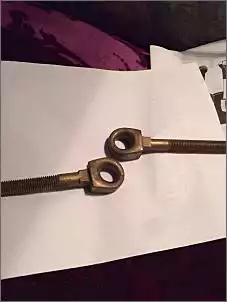

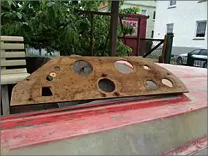

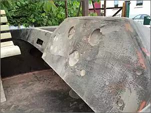

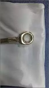

So vorher
Hits:	90
Größe:	34,8 KB
Nachher
Hits:	99
Größe:	30,5 KB
Hits:	96
Größe:	31,7 KB

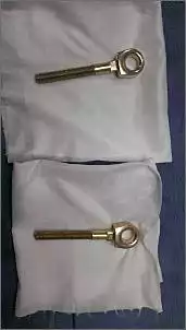

Jetzt noch Klarlack drauf und die neuen WasserSkiösen sind auch fertig ;)
Diese sind angeblich neu gewesen und haben nur Lagerspuren gehabt.
Im Gegensatz zu meinen originalen haben diese hier keine Abnutzungen ;)

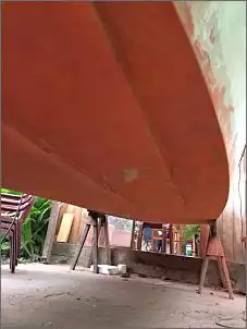

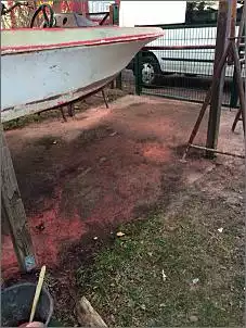

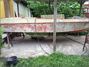

So gestern nachmittag bisschen geschliffen ;)
Hits:	100
Größe:	46,6 KB
Hits:	95
Größe:	122,7 KB
Mehr ist leider nicht passiert.
Je nachdem wann ich es mir morgen leisten kann Feierabend zu machen wird der Rumpf geschliffen.
Da am WE das Wetter wieder mies wird kann ich nicht spachteln und mit dem Lack Aufbau beginnen wie ich es wollte ;(
Bis auf bodenbretter im Alten Motorenraum gibt es auch nichts neues.

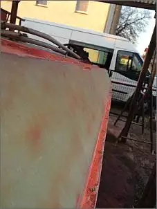

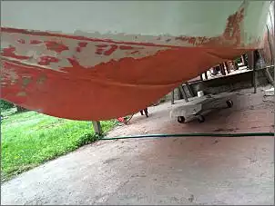

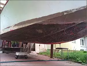

So nicht das alle denken ich liege auf der faulen Haut, nur ich hab viel zu viel zu tun zur zeit.
Das Deck ist fertig geschliffen,
Der Rumpf leider erst zu 2/3 ;( ich hoffe ich schaffe morgen den Rest damit Sonntag primer und Grundierung gerollt werden kann.

Hits:	91
Größe:	44,1 KB
Und hier noch Ein vorher Bild,
Hits:	87
Größe:	78,2 KB
Beim Armaturenbrett habe ich mich dazu entschlossen die Löcher zu verschließen.
Dazu habe ich ein Brettchen zurechtgesetzt und von hinten anlaminiert. Natürlich Gewerbeämtern dazwischen.
Dann alles noch mit Matten und epoxy von hinten verschmiert.
In die alten Löcher Habe ich dann eine feste spachtelmasse verteilt.
Davon habe ich leider kein Bild gemacht. Dieses werde ich morgen nach dem maritimemflohmarkt nach holen.
Sonst gibt es leider keine weiteren Fortschritte. Bis Ende des Monats soll der Lotos ja eigentlich fertig sein, das heißt ich muss noch ne Menge zeit rein stecken.
Also los los los ;)
Hits:	95
Größe:	130,8 KB
Hier das Armaturenbrett nach dem ersten schleifgang
Hits:	101
Größe:	97,9 KB
Hier geht's jetzt weiter mit spachteln und Schleifen;)
Und hier mal meine Schablone
Hits:	95
Größe:	97,7 KB
Das Brett was jetzt einlaminiert ist, ist natürlich Multiplex AW100 verleimt.
Soviel habe ich heute nicht geschafft da ich ja heute auf dem Maritimen Flohmarkt in Berlin war.
Dort habe ich neue Maritime Lautsprecher, Heck leuchte, einen aufsteller für den Kofferraumdeckel und eine dicke stabile zugöse gekauft.
Die Boxen passen genau in die vom vor eigner gebohrten Löcher ;) haben zwar nur 80 Watt aber ich will ja den 2 takter hören ;)
Sent from iPhone Gruß Carlo
