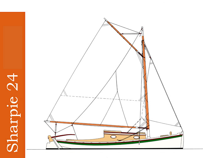

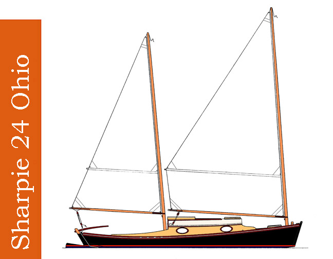

Hallo Henning,
da hast Du nicht ganz unrecht. Die NIS sind schon gute Boote und ich habe mich, wie schon bei der Konstruktion der großen "No Regret" schon daran orientiert. http://www.boote-forum.de/showthread.php?t=118247
Der Unterschied zur NIS ist hauptsächlich in den moderneren Linien des UW Schiffes und in der effektiveren Innenstruktur / Innenausbau zu finden. Was mich auch immer nervt ist der riesige Schwertkasten mitten im Schiff, genau da wo man gemütlich sitzen möchte.
Hallo Willem,
neenee, das ist schon ein Fahrtenboot, wenn ich Dir einen Racer/Cruiser aufs Auge drücken wollte, dann hätte ich mir keine Arbeit machen müssen, den hast Du schon im Westentaschentrööt oder hier gesehen.
http://www.boote-forum.de/showthread.php?t=144427
Cat Ketch ist schon ok und einen Koker für den Großmast gibts auch ... wenns denn unbedingt sein muss. Aber für den Besan halte ich das für Übertrieben. Ich bevorzuge einen recht großen Unterschied zwischen Großsegel und Besan, das halte ich für effektiver. Verhältnis etwa 2-3 zu 1. Dabei bleibt der Besan schön klein und leicht und kann ohne Probleme per Hand aufgerichtet und in sein Loch gesteckt werden.
Mach Dir mal Gedanken woraus die Masten sein sollen. Selbstgebaut aus Holz mit Carbon/Glas Verstärkung oder gekauft aus Alu oder Carbon?
Konstruktionsdetails:
Eckverbindungen: Ich bevorzuge Sperrholz Eckverbindungen mit Leisten anstatt der üblichen Glasfaserlaminate. Ich mag die Optik der gelben Fichtenleisten mit dem braunen Okume, und es spart einen Riesenhaufen Schleiferei mit der Hand in ungemütlichen Positionen.
Ruder: Angehängtes Ruder für eine einfache und günstige Lösung. Der Rest ist Geschmackssache. Zur Auswahl stehen Steckruder und Schwenkruder.
Ballast: Zur Auswahl stehen das klassische Kielschwert so wie bei der großen NR zu sehen (Tiefgang etwa 50cm - 1,20), Dann guckt der Rest vom Schwertkasten noch etwa 25cm ins Schiff... oder einen untergebolzten Ballast in hydrodramatisch günstiger Form und für die Am Wind Arbeit ein Schwenkschwert, dass außermittig sitzt und Teil der Küchen /Navi Ecken Konstruktion wird.
Kakütaufbau: Magst Du eigentlich ein Backdeckaufbau mit einer kleinen optischen Kante, die ein seitliches Laufdeck simuliert (ca 7cm breit)? Das löst eine Menge Probleme und sorgt auch noch für viel Auftrieb an der richtigen Stelle, im Falle eines Knockdowns. Schaumal bei der großen No Regret oder eine Neptun 20, die haben so eins. Der Verkehr zum Vorschiff läuft dann über den Kajütaufbau.
