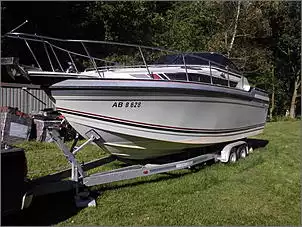

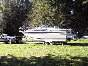

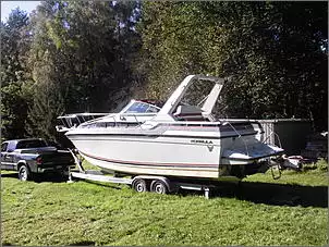

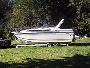

der Geräteträger musste ab damit es für den Winter in die Scheune passt. Ich finde es sieht ohne kaum schlechter aus, oder?
