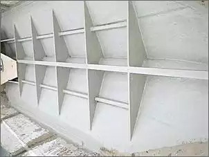

Hallo an alle,
hatte etwas Zeit gehabt was zu machen, aber schaut selber.
Hits:	364
Größe:	24,1 KB
Gruß Ralf
