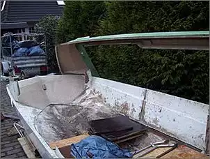

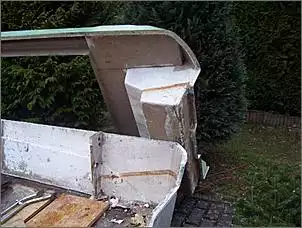

habe noch mal eine Frage an Euch wofür das sein kann. Also ich habe bei meinen Boot am Heck zwei Löcher (siehe Bilder) wofür könnten diese sein?
Hits:	865
Größe:	25,1 KB
ID:	116888   Klicken Sie auf die Grafik für eine größere Ansicht
Hits:	866
Größe:	30,0 KB
Gruß Ralf
  #53
Alt 24.01.2009, 16:52
Benutzerbild von hydra
hydra hydra ist offline
Registriert seit: 13.05.2008
Ort: Flensburg
Beiträge: 1.243
Boot: Vega 500
Hallo Ralf
Meine "Silent" sah zwar anders aus war aber ab Werft mit einer Tauwieling aus Kunststofftampen ausgerüstet. Und in den Löchern sind die Tauenden verschwunden.
Das ganze war mit zwei Endstücken abgedeckt.
Gruß Gunnar

Hallo Ralf
Haben wir auch schon gedacht aber sind uns halt nicht sicher ob es so ist.
Gruß Ralf

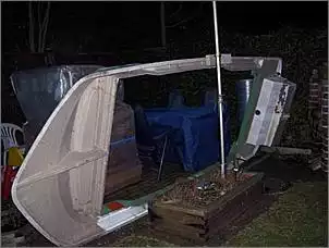

Hallo hier wieder ein Par neue Bilder wie Mann sehen kann geht langsam vor ran.
Ich muss mir jetzt mal Gedanken machen über die Farbe und was ich da nehme, Ihr könnt ja mal ein Par Vorschläge machen was ihr so machen würdet (geht jetzt nicht um den Farbton sonder welches Mat.)
Gegenfrage:
Weißt du wie dick dein Laminat im Moment noch ist
wenn ich deinen Bilder sehe bin ich schon ein wenig skeptisch.
Gruß Holger
