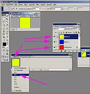

so ... mal schauen ob es so was wird.
Ich habe mal eine kleine Fläche genommen, sie 2x kopiert damit ich insgesamt 3 Ebenen habe. Eine habe ich rot eingefärbt, eine blau und eine gelb. Die gelbe ist ober darum sieht man die anderen nicht solange ich die oberen nicht ausblende
Hits:	199
Größe:	48,8 KB

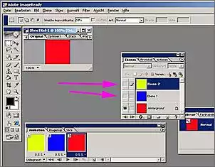

Jetzt starten wir Image Ready, klicken alle 3 Ebenen an, stellen die Zeit auf 0,5sec und sehen gelb als Bild 1
Hits:	206
Größe:	45,6 KB

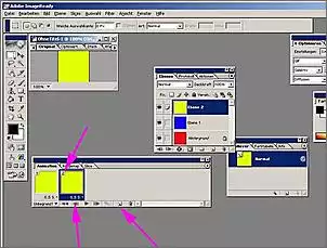

dann drücken wir auf das Rechteck unten (Duplizieren) und sehen in Bild 2 wieder gelb mit 0,5sec.
Hits:	206
Größe:	37,5 KB

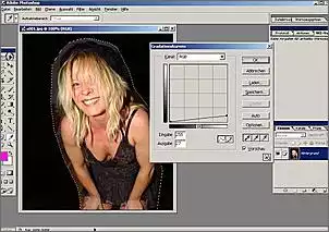

Wenn ich jetzt einfach mit dem Lasso rumgehe und die Stelle makiere, die ich dunkel haben will sieht das so aus...total blöd weil wir ne harte Kante haben
Hits:	144
Größe:	39,1 KB
Wir machen also folgendes:
Wenn wir den Hintergrund makiert haben, gehen wir auf
AUSWAHL>WEICHE AUSWAHLKANTE und geben mal z.B. 30 ein.
Je höher die Zahl desto weicher wird der Übergang
Hits:	149
Größe:	37,7 KB

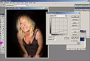

Überings...wenn wir jetzt Strg+h drücken, wird die Auswahl unsichtbar, ist aber noch da. Drücken wir wieder Strg+h sieht man sie wieder.
Das hat Vorteile, weil man besser sieht, was passiert. Diese unruhige Linie ist nicht mehr sichtbar.
Wenn wir jetzt mit der weichen Auswahlkante den Hintergrund dunkler machen, sieht man, das der Übergang weich ist.
Hits:	147
Größe:	35,1 KB
