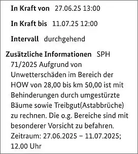

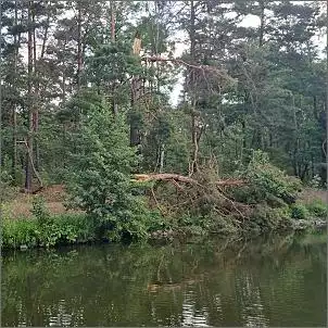

Für den Abschnitt bis zur Lehnitz-Schleuse gab es eine Warnung vor treibenden Ästen, nach dem verheerenden Sturm zu Beginn unserer Fahrt. Tatsächlich sind die Bäume da reihenweise umgefallen, an beiden Uferseiten waren die Schäden zu sehen. Ich bin aber ohne Probleme durchgekommen.

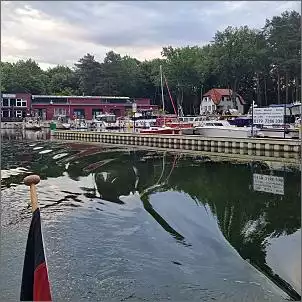

Um 08:35 Uhr war ich an der Wartestelle der Schleuse Lehnitz und laut Anzeigetafel musst ich eine knappe Stunde warten. Also habe ich schon mal die Taschen gepackt, abgewaschen und etwas aufgeräumt. Es ging dann doch schon 10 Minuten früher los, eine Schleusung mit zwei kleinen Norwegerinnen, vor mir war noch ein Saga 27 in der Kammer.

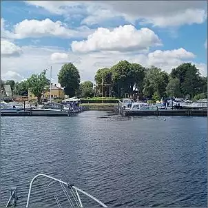

An der Schleuse Spandau hatte ich Glück und konnte ohne Wartestelle und ohne Wartezeit direkt einfahren.
