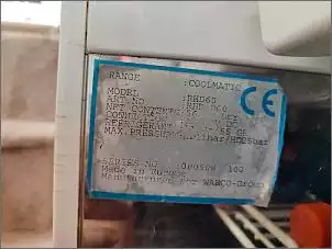

ich hänge mich hier mal an, da ich ein bauähnliches Gerät habe.
Meines ist kein RD60, sondern ein RHD60.
Hits:	20
Größe:	52,6 KB
Es funktioniert hervorragend und macht alles zu Eis
Das Thermostat läßt sich nicht mehr drehen. Es ist anscheinend oxidiert.
Da das Gerät so alt ist, habe ich mit der Typenbezeichnung kein Thermostat gefunden.
Meine Frage:
Kann mir jemand Vergleichs-Thermostat nennen?
Vielen Dank im Voraus

  #94
Alt 23.09.2024, 21:27
kpn-hornblower kpn-hornblower ist gerade online
Registriert seit: 05.04.2015
Beiträge: 3.446
Boot: keins mehr
2.528 Danke in 1.679 Beiträgen
Hi
Bau es aus...und guggs Dir an )
da sind normalerweise ganz normale Kühlschrankthermostate drin:
edit: das Link einfügen Funktioniert irgenwie nicht )) such bei Ebä thermostat kühlschrank
der Aus/Einbau ist etwas Fummelig ) also an meinem ging dieser Draht/Fühler hinten/unten am Küli raus, an der Rückwand aussen nach Oben...dort wieder rein und dann mit nem Klip am Kühlelement befestigt....
die Durchgangslöcher waren mit so Kitt verschlossen )
und immer eine Handbreit...na Ihr wisst schon
Bier im Glas Gruß Rolf
Geändert von kpn-hornblower (23.09.2024 um 21:47 Uhr)

  #96
Alt 24.09.2024, 08:28
Roco Roco ist offline
Registriert seit: 07.08.2009
Ort: Raum Stuttgart
Beiträge: 506
Boot: Linssen Sedan Grand Sturdy 36 Longtop
358 Danke in 224 Beiträgen
Denke aber dran, dass die Thermostate aus dem Haushaltsbereich unterschiedliche Ein-Aus Schalttemperaturen haben.
Ich habe mal einen Thermostaten für einen Isotherm Kühlschrank mit einem kleinen Eisfach umgeschlüsselt.
Einfach mal nach Danfoss Servicethermostat Typ 4 Googeln.

Alt 25.09.2024, 10:57
grauer Adler grauer Adler ist offline
Registriert seit: 04.09.2024
Ort: DU
Beiträge: 3
Boot: Bayliner 2355
1 Danke in 1 Beitrag
Danke,
denn damit kenne ich mich nicht aus.
Gibt es zu Typ 4, oder manche schreiben Nr.4 auch Vergleichtypen anderer Hersteller?
Ich glaube bei Danfoss bezahlt man auch den Namen mit.
