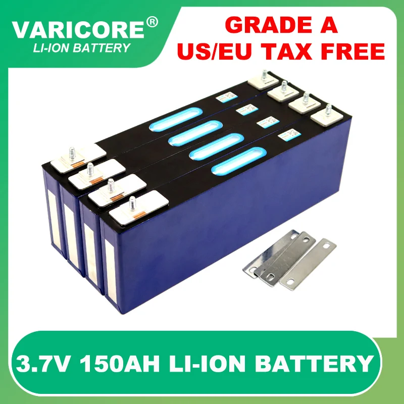

Ahh genau mein Thema
Aufgabe:
Automat an, guter Kaffee in der Tasse, fertig!
Das geht auch günstig und unkompliziert, denke ich.
Die 1600w sind ja als Verbrauch pro Stunde anzusehen. Ich würde mit einem Wattmeter erstmal schauen, wie viel Watt das Gerät für 1-3 Tassen Kaffee tatsächlich schluckt.
Dann einen Wechselrichter ab 2000W kaufen... (Gibt es bei Amazon ab 165€) und dazu ein 3S(3x 4,2V=12,6V) Lipo oder LifePo4 PowerPack (Gibt es in verschiedenen Formen und Größen bei AliExpress oder HobbyKing.com oder als fertige 12V Blöcke bei Idealo.de)
Formel ist: Volt x Ampere/h = Watt
Beispiel: Wenn dein Gerät 1600W Stunde verbraucht und 5 Min für einen Kaffee braucht, sind das ca. 133W Verbrauch für eine Tasse.
133W : 12V = 11Ah
Hast du also einen Akku mit 12V und 50 Ah kannst du damit ca. 5 Tassen herstellen.
Lipos sind teurer, können aber mehr ab, sind leichter und innerhalb 30-60min geladen. Außerdem kannst du dir mehrere kaufen und einfach wie Batterien tauschen, wenn sie leer sind.
Das sind natürlich ungefähre Richtwerte, aber mit 500-600 € an Technik, mit allem drum und dran sollte das realisierbar sein.
Grüße aus Berlin,

Nö, das ist die Leistung, die das Gerät zieht. Egal wie lange, egal wieviele Tassen. Die Leistung muss auch der Wechselrichter mindestens als Dauerleistung bringen.
Nein, Volt x Ampere = Watt oder
Volt x Ampere/h = W/h
133W : 12V = 11Ah
Auch hier ein Veto:
Keine 133W Verbrauch, sondern 133W/h Verbrauch.
Bei den kleinen LiPos drauf achten, dass das BMS auch für den Ausgangsstrom geeignet ist. Bei 1600W sind das schon ca. 135A, es sollte also ein 150A BMS verbaut sein.

Hast natürlich recht,Watt ist nicht gleich Watt/h . Im groben müssten das aber trotzdem passende Maßstäbe sein.
Am Ende verbraucht die Brüh/Röst-Einheit am meisten und der Standby Betrieb am wenigsten. Für eine passende Berechnung braucht es natürlich die tatsächlichen Verbräuche und nicht die theoretische Maximalangabe auf der Hinterseite des Gerätes.
Verbrauch messen, dann entsprechenden Akku besorgen. Es muss nicht unbedingt gleich die 2000€ Power Bank sein.
Wir haben diese Modelle in einigen Projekten verbaut, die haben eine super Preis/Leistung! Aliexpress
Nutzen dazu ein Wifi/Bluetooth BMS
