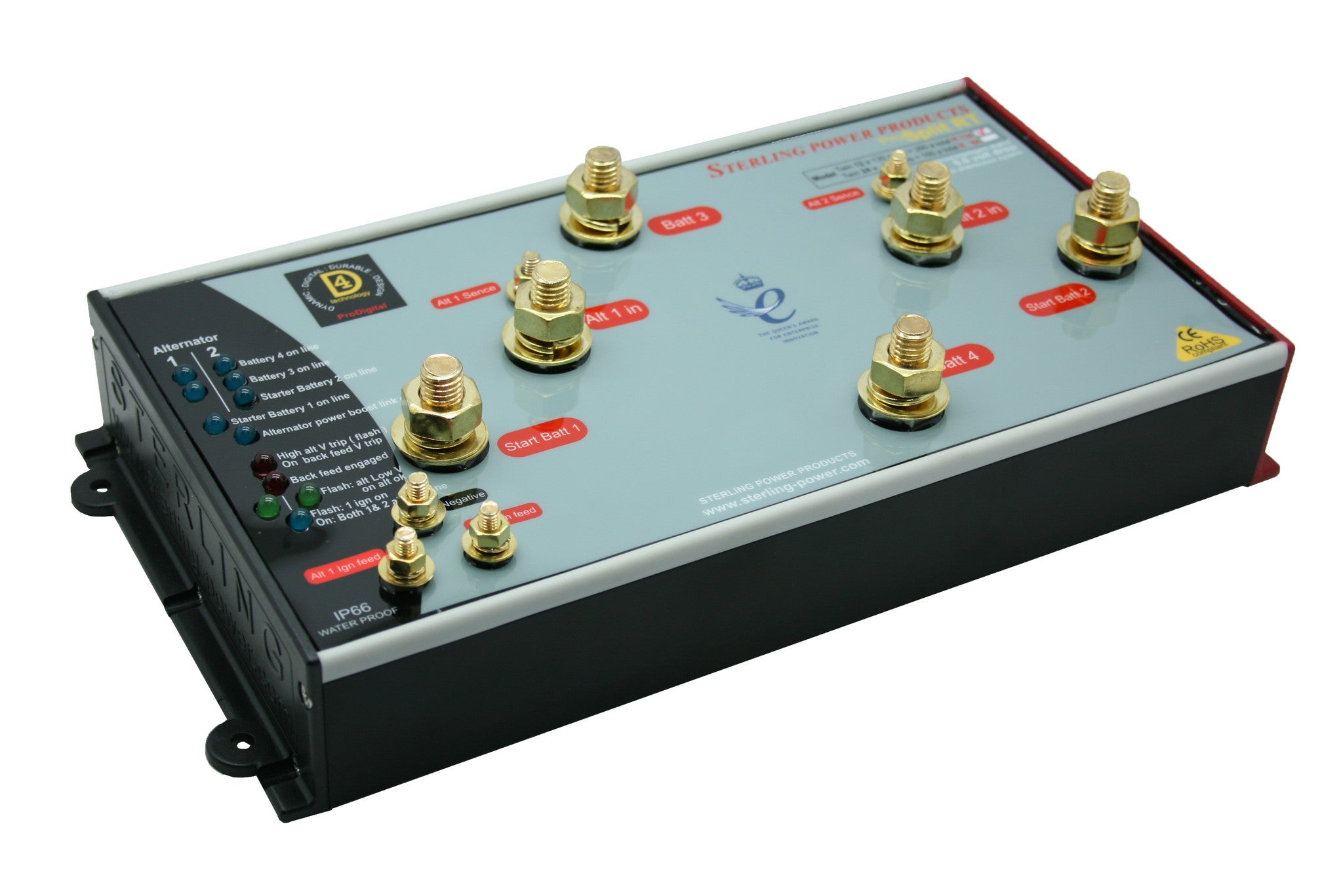

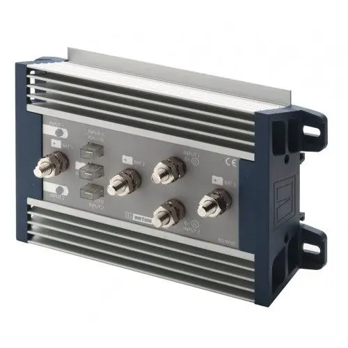

Da ich grad über einem ähnlichen Problem brüte, erlaube ich mir einfach mal meinen Post hier reinzukopieren.
Ich hab jetzt mal ein bischen am Markt rumgesehen, nach solchen Ladestromverteilern. Und ich habe im Großen und Ganzen nur 3 St. gefunden, die ich gebrauchen kann:
* Sterling PROSPLIT R T84:
https://www.sterling-powershop.de/de...options_select
* Vetus BS15032C:
https://vetusonline.de/german/catalo...saAr4CEALw_wcB
* Osculati 14.922.51:
https://www.osculati.com/de/11418-14...iler-3-x-140-a
Kann wer was zu den Geräten sagen? Was würdet ihr nehmen?
Oder einen "einfachen"Ladestromverteiler und beide Lichtmaschinen auf den Eingang klemmen.
Viel Grüße,
Milton

  #83

  #87
Alt 03.03.2025, 09:15
Benutzerbild von milton
milton milton ist offline
Registriert seit: 27.11.2011
Beiträge: 1.774
Boot: Aicon 56
2.303 Danke in 865 Beiträgen
Sry. Also nochmal:
1. Sterling: https://sterling-power.com/products/volt-drop-alternator-splitting-system-pro-split-r?variant=882773743
2. Vetus: https://vetusonline.de/german/battery-splitter-150a-for-2-battery-banks-2-input-bs15032c.html
3. Osculati: https://www.osculati.com/de/11418-m-039714/stromverteiler-mit-extrem-niedrigem-spannungsverlust-(dioden)-und-automatische-batterietrennschalter
Das Philippi-Teil hat ja nur einen Eingang. Man legt da dann ja wohl beide Lichtmaschinen drauf. Hat das einen Nachteil ggü. den Geräten mit 2 Lichtmaschien-Eingängen?
Viel Grüße,
Milton
_____________________________
Velebit is nix für Mimimi

Was soll der Vorteil der Doppellösung ggü. z.B. dem Vetus-Teil oder dem Osculati-Teil sein? Das isd doch relativ simple Teile, die immer zuerst die Bank mit der niedrigsten Spannung versorgen. Was anderes machen die Philippi-Teile doch auch nicht.
Das Sterling-Gerät ist dann nochmal ne Stufe drüber, der verteilt aktiv zuerst an die Starterbatterien, dann an die restlichen beiden Bänke.
