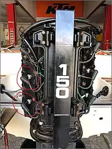

Heute war ich endlich am Wasser. Ausgerüstet mit Blitzpistole, Benzin und Werkzeug..
Benzin reinspritzen hat nix bewirkt außer, dass der Motor fast abgesoffen wäre..
ABER: mit der Blitzpistole haben wir rausgefunden, dass Zylinder 4 und 6 unter Last (Vollgas) keinen Funken haben!
Sind diese hier eingekreist:
Hits:	83
Größe:	82,6 KB
Im Standgas haben alle 6 Zylinder einen Zündfunken.
Bitte um Hilfe: Was kann das sein?
Bin froh, endlich mal das Problem gefunden zu haben
Jetzt muss ich nur noch rausbekommen wo die Ursache liegt.
Danke euch!!!

So macht man das, sehr gut!
Könnten die Zündspulen, die CDI oder der Trigger sein.
Du könntest jetzt die beiden CDIs untereinander tauschen und schauen ob der Fehler mit wandert. Wenn ja, CDI defekt, wenn nein, Zündspulen oder Trigger.
Die Zündspulen kannst du dann auch nochmal vertauschen wenn es daran liegen könnte... Der Trigger geht sehr selten kaputt und wäre meine letzte Vermutung.
Ich denke mal du hast die Kabel soweit alle wieder richtig angeschlossen als du die Kontakte gereinigt hast?
Die Zündkabel könntest du auch nochmal checken, sind nur in die Spulen reingesteckt...
Viel Erfolg!

Nur für mein Verständnis: Wie können es die Zündspulen sein wenn im Leerlauf alle 6 Zylinder Zündfunken haben?
Danke!

Das ist eher unwahrscheinlich, ja! Darum hab ich ja auch erst die CDI aufgezählt
Es könnten aber durchaus 2 Zündspulen kaputt sein die nicht genug Leistung haben um unter Last die Kerzen zu befeuern.
Wie häufig so ein Fall eintritt kann ich nicht sagen

CDI hätt ich schon aufm Wasser einfach mal rechts und links getauscht. Zündspulen kannst du genauso durchtauschen, kontrollier auch die Kabel. Nicht nur Zündkabel auch die Zuleitung und die Massekabel.

Zündspulen habe ich durchgemessen und nichts gefunden. Schaut alles OK aus. Kabel kontrolliert und Anschlüsse - alles gut.
Trigger durchgemessen - alle Widerstände optimal.
Kann eigentlich nur mehr die CDI sein.
Jetzt warte ich auf die CDIs von Manfred wie ein kleines Kind vor Weihnachten.

Zu den Zündspulen, bei meinem alten Yamaha F 100 hatte ich auch eine defekte Zündspule. Laut Schrauber gehen die eigentlich nicht kaputt.
Im Leerlauf lief er, manchmal etwas unrund. Im mittleren Drehzahlbereich lief er nur auf 3 Zylindern, bei Vollgas lief er auf allen 4 Zylindern.
Mit einer neuen Zündspule war das Problem erledigt.
Tausch einfach die Zündspulen untereinander, wenn dann auf anderen Zylindern kein Zündfunke vorhanden ist, dann weißt Du wo der Fehler liegt. Das dauert nicht lange und dann bist Du auf Nummer sicher.
Dieter

Update: der Motor läuft! Und wie!
Nach einigen Versuchen und viel Hilfe von Manfred und dieser Beschreibung (https://www.outboardignition.com/page26.asp) haben wir dann die Kabeln vom Stator zu den CDIs getauscht und der Fehler ist auf die andere Seite gewandert. Dh. eindeutig der Stator kaputt gewesen.
Ich habe auch bemerkt, dass man den Stator (Widerstände) nur genau messen kann wenn er wirklich abgehängt ist.
Habe dann einen neuen Stator aus Deutschland bestellt (ein einziger Händler hatte ihn lagernd) und jetzt geht das Ding ab wie Schmitz Katze.
Morgen gehts damit nach Kroatien. Am Wochenende waren wir schon Wakeboard fahren! Ein Traum...
Danke alle für die Ratschläge und Hilfe!
