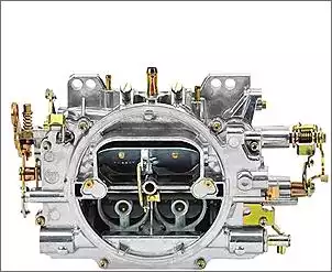

bevor ich einen neuen Thread aufmache ist es besser den alten Thread nochmal zu aktivieren, da ich ein ähnliches Problem habe:
Fahre mit "neuem" (aufgearbeitetem, Baujahr ca. 1995) Mercruiser 5.7 und 1403 Edelbrock.
Beim Einbau des Motors wurde alles neu eingestellt, neue Benzinpumpe mit ca. 1 bar Leistung und neuer Wasserabscheider.
Motor läuft grundsätzlich gut (Leerlauf, Teillast, springt direkt an), nur mehr als 3.500 U/M. will der Motor nicht drehen (weißen Rauch habe ich nicht). Bei Fahrt habe ich mal ohne Luftfilter in den Vergaser geschaut, aus den Düsen der zweiten Stufe (siehe Bild #27 links) kommt kein Sprit, obwohl Drosselklappen geöffnet - alles trocken.
Habe verschiedene Werkstätten an der Müritz befragt, die meisten winken ab, da sie sich mit Vergasern nicht (mehr) auskennen - heutige Bootsmotoren sind halt überwiegend Einspritzer.
Meine grundsätzliche Frage: wird die Spritzufuhr der zweiten Stufe allein durch den verstärkten Sog / Unterdruck erzeugt?
Wenn ja, wieso kein Sprit? Den Unterdruck kann ich ja gar nicht beeinflussen, das wird ja über die Drehzahl geregelt, oder?
Verstopfte Düsen schließe ich aus: warum gleich beide gleichzeitig?
Irgend jemand eine Idee, woran das liegen könnte?
Freue mich auf Antworten und danke schon mal.
Viele Grüße,
bluesman.

lief diese Motorkombination mit dem 1403er EDE irgendwann mal richtig???
Gruß Alex
Vortec - Ansaugbrücke auf pre-Vortec Motor ??? Wie geht das???
Geöffnete Drosselklappen der zweiten Stufe sind nur eine Bedingung, dass hier auch Luft strömt.
Die zweite Bedingung ist, dass die Unterdruckklappen öffnen. Diese sind oberhalb der Drosselklappen und haben ein Kontergewicht. Wenn der Unterduck groß genug ist um die Klappe mit Kontergewicht zu heben, öffnet die zweite Stufe.
Klemmen diese Klappen, öffnet sich nichts.
Ist der Unterdruck zu klein, öffnet sich nichts.
Öffnet sich nichts, stömt keine Luft --> keine Luft, kein Benzin.
Götz

Vortec - preVortec: es ist schon ein Vortec-Motor, sonst hätte ich die neue Ansaugbrücke ja nicht gebraucht (4 Schrauben je Seite = Vortec, so habe ich das verstanden).
Mit den Unterdruckklappen bin ich eben nicht sicher, ob die bei der Testfahrt geöffnet waren. Leichtgängig sind sie. Im Stand und Leerlauf bis 4.000 U/M. gehen sie zumindest nicht auf. Mehr Umdrehungen möchte ich dem Motor ohne Last nicht zumuten.
Aber soweit schon mal danke, weil es mir erklärt, das der Sprit nur durch genügend Unterdruck läuft.

Im Leerlauf gehen die Klappen sowieso nicht auf, egal wie hoch Du drehst, die öffnen nur bei hoher Last UND höheren Drehzahlen.
Strenggenommen sind es auch keine Unterdruckklappen, die durch statischen Unterdruck öffnen, sondern die öffnen durch den Unterdruck, der durch die Luftströmunf entsteht.
Ähnlich ist es in den Venturirohren: Je höher die Strömunsggeschwindigkeit, desto größer der entstehende Unterduck, der letzlich das Benzin in die Booster saugt.
Keine Strömung = kein dynamischer Unterdruck = kein Benzin.
Kurzum: Die Klappen sollen nur unter Last bei höheren Drehzahlen öffnen.
Eigentlich sollte der Motor aber auch nur auf der ersten Stufe über 3.000 drehen.
Hat der Motor denn je höher gedreht?
Wie schwer ist das Boot?
Welcher Antrieb (inkl. Übersetzung ist montiert?
Was für ein Prop. ?
Wie schnell fährt es bei 3.000 ?
Wurde noch irgend etwas anderes geändert?
Wenn die Klappen leichtgängig sind, ist etwas anderes nicht i.O. .
Götz

Der EDE 1403 ist ein 500 cfm Vergaser und original mit kleinen Düsen bestückt.
Da hat der 4.3er schon 600 cfm und größere Düsen.
Seltsam, daß das mal lief.
Gruß Alex
Gruß Alex
Ich fahre auf meinem 5,7er Vortec einen Edelbrock 1410 mit 750 cfm.
Grüße aus Regensburg

Den musst Du zwar ordentlich runterdüsen, ... aber den hatte ich auch auf dem alten 5.7er Vortec.
Gruß Alex
Ok?
Hab ich nicht, läuft aber.
Vielleicht gehts aber sparsamer.
Welche Düsen würdest Du empfehlen?
IST laut Hersteller:
Düsen : Primary 0.113 Secondary 0.107
Düsennadeln : 0.071 x 0.047
Holger

Mein 5.7er Vortec, große Ventile 2.02 /1.6, 1.6er Rocker, 185er Einlässen lief mit dem EDE 1410er ....
Düsen : Primary 0.104 / Secondary 0.101
Düsennadeln : 0.063 x 0.047
Bei Lambda 0.82 - 0.88 Vollgas, ... 0.95 - 1.00 Teillast.
Mein 6.3er, mit CompCams Marine Extreme Nocke und über 400 PS, brauchte nur eine 0.107 er Düse für die zweite Stufe.
Sonst war die Abstimmung gleich.
Gruß Alex

Ich versuch das mal zu beantworten:
habe das Boot erst seit einem knappen Jahr, Motoreinbau zog sich letztes Jahr lange hin, sodass ich erst dieses Jahr überhaupt richtig damit fahren konnte:
- Gewicht Boot: ca. 3,5 t
- Antrieb Bravo 3 mit gegenläufigen Propellern, Größe der Prop's und Übersetzung kenne ich nicht
- bei 3.000 U/M ca. 30 km/h (da fängt er an zu gleiten), bei 3.500 U/M. ca. 35 km/h.
Mir geht es hier nicht um zu geringe Höchstgeschwindigkeit, sondern nur um die Frage, warum die zweite Stufe nicht öffnet.
Könnte aber vlt. daran liegen, dass aufgrund o.g. Setups die erreichte Drehzahl in der ersten Stufe gar nicht ausreicht, die zweite Stufe zu öffnen?

Was mir noch aufgefallen ist:
der Vergaser hat ja vorne drei Stutzen für div. Schläuche (ebenfalls Unterdruck).
Der große geht bei mir korrekterweise an die Kurbelgehäuseentlüftung.
Die kleineren sind nicht belegt. Sollte ich diese mit einem Gummistopfen verschließen, damit nicht "Nebenluft" angesaugt wird und somit der Unterdruck in den Kanälen steigt?
Hits:	47
Größe:	53,1 KB
  #94
Alt 17.05.2022, 08:35
Benutzerbild von Alex 996
Alex 996 Alex 996 ist offline
Registriert seit: 24.07.2010
Ort: 5800 Hagen 1
Beiträge: 7.294
Der Vergaser ist kein Marine Vergaser und hat auf der Bayliner nichts zu suchen.
Der große Schlauchanschluss gehört auf Deinen Bremskraftverstärker.
Die beiden anderen auf die Unterdruckdose der Zündverstellung.
Es ist Quatsch hier bei einer ca. 4 Tonnen 2855er Bayliner und 1403er EDE über irgendein Setup zu sprechen.
Ich habe die Gleiche 2855 mit 7.4er und 750 cfm Weber Vergaser, was ungefähr dem EDE 1410 entspricht.
Trenn Dich von dem Vergaser.
Gruß Alex

Danke erst mal für die Antworten. Liegt also wohl an zu kleinem Vergaser. Passt eigentlich zum Verkäufer: der das Boot ziemlich verbastelt und den alten Motor bei seiner letzen Fahrt vom Hafen zum Kran geschrottet (mehr Wasser als Öl im Motor).
Bevor ich neuen Vergaser suche / kaufe:
umdüsen bringt nichts, da 1403 von der Bauart her zu klein?
  #98
Alt 17.05.2022, 14:39
Ort: 5800 Hagen 1
Beiträge: 7.294
Kauf einen EDE 1409, ... der passt Plug und Play.
Gruß Alex
