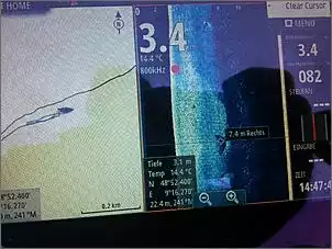

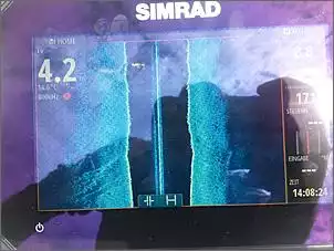

Der Umbau vom Echolotgeber hat sich bewährt. Die Bilder sind viel besser als zuvor.

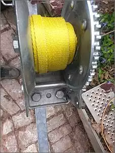

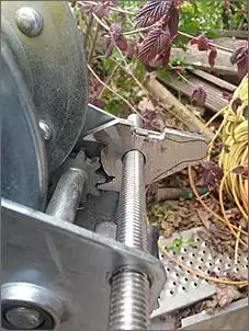

Jedoch hat sich beim rausfahren mit dem Boot von der Slipprampe mein Boot wieder ins Wasser verabschiedet. Die Rasterung der Tralerwinde hat sich gelöst und der Rasterhebel ist durchgerutscht.
Nun hatte ich mir überlegt, eine neue Winde aufzusetzten, gegen eine elektrische Winde auszutauschen,......
heute morgen habe ich die Defekten Teile ausgebaut und werde diese in stabilerer Ausführung neu machen.

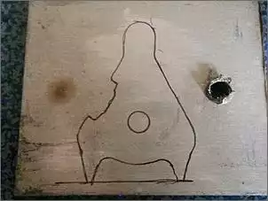

Hits:	61
Größe:	116,2 KB
ID:	747490 Klicken Sie auf die Grafik für eine größere Ansicht
Hits:	60
Größe:	62,4 KB

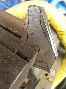

Der abgenutzte Umschalter und Blockierer. Der neue wird aus einem VA Reststück herausgearbeitet.

Die Winde mit ausgebautem Stift.

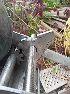

Hits:	71
Größe:	72,7 KB
ID:	747493 Klicken Sie auf die Grafik für eine größere Ansicht
Hits:	62
Größe:	76,6 KB

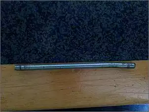

Mit Ursache des Übels, Die 6mm Gewindestange ist zu schwach. Das gibt nun eine M12 Gewindestange, die für den Raster abgedreht wird.
Die Abgedrehte Hülse ist auch gerissen.

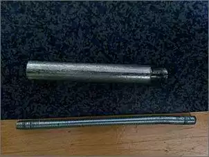

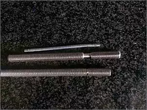

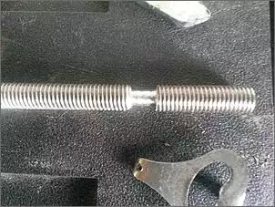

Nun stellte sich die Frage, wie bekomme ich eine saubere Nut passend in die M12 Gewindestange.
Hits:	63
Größe:	63,4 KB

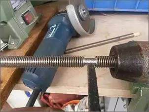

Dazu hab ich die Bohrmaschine in eine einfache "Baumarkthalterung" eingespannt und am Werktisch festgeklemmt. Die M12 Stange ins 13er Bohrfutter eingespannt.
Durch die Drehbewegung der Bohrmaschine ersetzte ich mir die Drehbank, und mit der Flex (Edelstahl schnellschnitt Scheibe) den Drehmeisel. Der Rest ist eine ruhige Hand und Gefühlsarbeit.

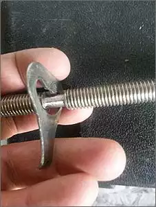

Der abgedrehte Gewindestift mit dem Umsteller.

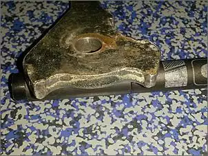

Den Feststellerhebel habe ich aus dem Edelstahlrest mit der Flex rausgeschnitten und dann das Loch für die M12 Achse (Gewindestange) vor- und dann auf 13mm aufgebohrt.
Hits:	63
Größe:	72,3 KB
ID:	747683 Klicken Sie auf die Grafik für eine größere Ansicht
Hits:	60
Größe:	71,1 KB
An der Trailerwindenhalterung musste die Achsbohrung nun ebenfalls von 7 auf 12,5mm aufegbohrt werden. Beim Test zeigte sich, dass die Nut an der M12 Gewindestange viel zu breit war. Um zu verhindern, dass der Sicherungshebel nun ebenfalls in die Nut rutschte müsste ich die Stange soweit durchschieben, dass ich diese nicht mehr mit der Mutter befestigen kann.
Hits:	59
Größe:	107,5 KB
Im Bild sieht man nun die 6mm original Gewindestange,
die zu breit genutete
und unten die neue passende Achse für die Sicherung.
Jetzt ist noch etwas feinarbeit nötig, damit der Sicherungshebel sauber ins Zahnrad passt.
