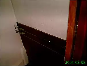

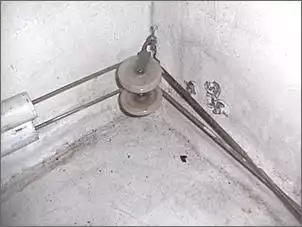

Beiträge: 13.265
Hier mal Bilder wie das durch die Bordwand befestigt war.
Ich sehe da gar kein Problem darin....
Hits:	124
Größe:	39,3 KB
ID:	323415Klicken Sie auf die Grafik für eine größere Ansicht
Hits:	154
Größe:	51,9 KB
Außen haben die Schrauben so große flache Köpfe und eine hauchdünne Gummidichtung ().
Da kam nie ein Tropfen rein.
