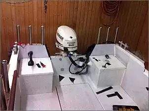

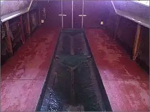

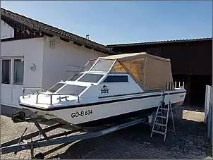

ich hab lange nichts von mir hören lassen, aber es ging schon etwas voran an dem Umbau. Klicken Sie auf die Grafik für eine größere Ansicht

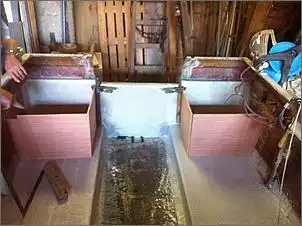

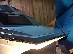

Hits:	222
Größe:	65,7 KB

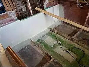

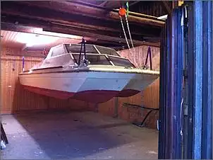

Hits:	223
Größe:	79,6 KB

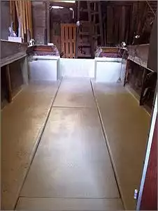

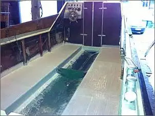

Hits:	209
Größe:	83,9 KB

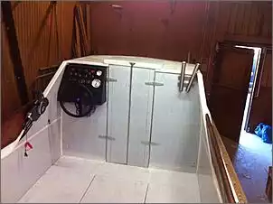

Hits:	216
Größe:	76,6 KB

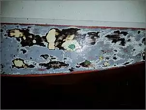

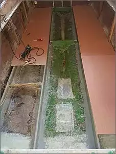

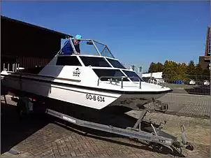

Jetzt bin ich gerade dran den Unterwasserbereich abzuschleifen bis auf das GFK und dann mit dem Neuaufbau von der Rumpfversiegelung zu beginnen. Ich weiß nur noch nicht im Detail welche Materialien ich dafür verwenden sollte, ich wollte eigentlich mehrere Schichten Epoxi Auftragen mit Sperrschicht. Hat damit jemand erfahrung? Das Boot ist kein Wasserlieger.Klicken Sie auf die Grafik für eine größere Ansicht
Hits:	236
Größe:	81,8 KB
Hits:	192
Größe:	82,2 KB

Hallo Benni, würde ich genau so machen, siehe mein Beitrag 26.
Viele Grüße, Peter

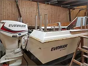

Standard Fertig
Name:	Italien und Boot 2017 066.jpg
Hits:	177
Größe:	60,4 KB
ID:	753819Klicken Sie auf die Grafik für eine größere Ansicht

Danke nochmal an alle die mir bei diesem Projekt mit Tipps dabei geholfen haben,
es war unglaublich viel Arbeit! Aber das war dann am ersten Tag im Urlaub vergessen.
