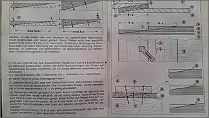

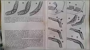

Hallo Jens
Hier noch ein paar Illustrationen, die dir beim schäften und vernähen vielleicht von nutzen sind.
Ist sicherlich auch im Netz zu finden, aber wie du ja weißt, bin ich eher der analoge Typ. Klicken Sie auf die Grafik für eine größere Ansicht

Danke Alex,
das wird dann ab Dienstag/Mittwoch meine "Beschäftigung" (herrliches Wortspiel) werden.
So in der Art hab ich mir das auch schon vorgestellt, der reine technologische Ablauf ist im Groben klar - aber die Feinheiten, gerade in der zweiten Grafik...Danke nochmal!
Ich kann blos leider erst von außen kleben und lamieren, das wird eine ganz schöne Stückelei mit den Glasstreifen zwischen den Drähten...

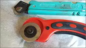

...dafür gibt's ja den rollcutter, gelle?
Schneidet auch mehrere lagen übereinander...

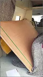

...gerade klingelt das Handy "...ihr bestelltes Industriesperrholz ist da..."
Hits:	174
Größe:	42,9 KB
also schnell das "analoge Navi" aktiviert, der haarige Copilot ist auch startklar...und los geht's

uns schon ist das Zeug auch im Auto...und der Preis...44,29 €...nicht netto - is schon brutto!!!!

ach und dieKlicken Sie auf die Grafik für eine größere Ansicht
Hits:	173
Größe:	28,1 KB

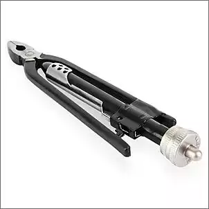

ID:	664558 ist auch schon geordert. [emoji1]

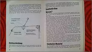

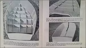

Zum Thema Sandwich hab ich in alten Büchern noch was gefunden, ich stells witzigerweise mal ein, Conticell gibt's scheinbar noch beim farbenwolf, aber Airex und anderes sind eh so ziemlich das gleiche, wenn nicht besser (bodenmässig)

Zum Thema Draht haben sich auch elektrokabel mit massivem kupferkern (ohne litzen)auch ganz gut bewährt, mit etwas trennwachs dran.

Durch meine Flugzeuge bin ich so 'n biss'l Fan von Sandwichaufbauten. Ob jetzt Airex für den Bootsbau geeignet ist, weiß ich nicht, Aramidwabe schon eher.
Mein Sperrholz Deck wird auch eine.Art Sandwich mit Innenlaminat und Außenlaminat, ich weiß nur noch nicht, wie dick ich die Laminate mache.
Draht ist erledigt, hab ich aus dem Baumarkt mitgenommen - 1mm verzinkter Gartendraht.

Ich hoffe, der Gartendraht is net zu steif...
Ich hab den sicherungsdraht aus der Kfz Werkstatt, wo ich arbeite.
Bin schon gespannt auf deine ersten 'stiches'
[emoji39]
Achja, airex wird im Bootsbau oft verwendet...aber aramid is natürlich Creme, gelle?

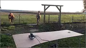

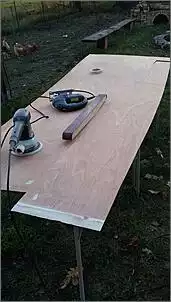

Mal schnell noch zum heutigen Tag...
Schablonen aufgelegt und ausgeschnitten. ...Mensch hab ich einen schönen Arbeitsplatz...
Hits:	190
Größe:	82,9 KB
Schnell einen "Langbord" improvisiert. ..4mm lassen sich ja auch gut verarbeiten

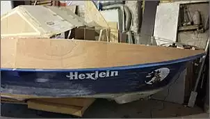

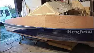

...Schäftung angeschliffen und mal probeweise angeheftet
Hits:	224
Größe:	61,0 KB
ID:	664627Klicken Sie auf die Grafik für eine größere Ansicht
Hits:	227
Größe:	43,6 KB
Passt. Morgen werden die Schäftungen geklebt und dann wird "Holz genäht" ��
