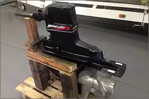

And the Winner is:
Hits:	158
Größe:	83,0 KB
Mehrfach erwärmt und mit Entkalker und WD40 unter Zug besprüht.
Nur die Aufkleber mussten ein wenig leiden, aber den Antrieb wollte ich sowieso neu lackieren und im Anschluss auch neu bekleben.
Gruß, Michel

Morgen Abend weiß man mehr. Wenn erlaubt, mache ich morgen Abend mal ein paar Detailfotos. Aber eins mal wieder gelernt; mit Hammer, Zange, Draht, kommst du bis nach Leningrad. Steter Zug, Hitze und Flutschi (WD 40) haben letztlich zum Etappensieg geführt.

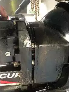

Ne war nicht verklebt, nur der Flansch total vergammelt und die Bolzen "verbacken". Hat auch ordentlich gequietscht beim Abziehen

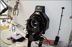

Danke, bin jetzt auch durch und das Ergebnis kann sich sehen lassen
Name:	DSC_02100 (Kopie).jpg
Hits:	121
Größe:	86,6 KB
ID:	516031Klicken Sie auf die Grafik für eine größere Ansicht
Hits:	122
Größe:	82,0 KB
Info für Smartcraft Fahrer: Ich bin jetzt auch auf eine Smartcraft Trimanzeige umgestiegen. Wer einen Block mit losen Kabelenden (keinen 3. pol Stecker) neben dem Zündverteiler hat, kann keinen Smartcraft Sender nutzen. Hier wird einfach der Stecker von Analog Trim auf Digital Trim umgesteckt (Masse/Ground bleit nach wie vor). Im Anschluss muss natürlich noch kalibriert werden, z.B. mit einem Mercmonitor.
