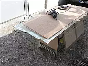

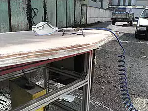

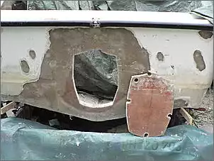

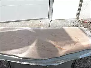

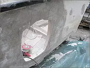

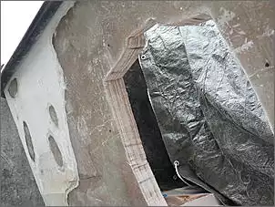

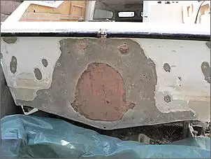

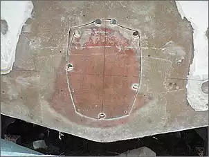

Wie gesagt war ich habe ich schon ein paar dinge gemacht...leider hab ich bemerkt das ich nicht mehr alle Bilder habe
Nachdem ich so ziemlich alles geschliffen habe ging es an die neue Spiegelplatte
Vom Schreiner hab ich 3 Platte a 16mm bekommen, die hab ich dann eine nach der anderen hinten eingepasst...was für ne fummelei
als die soweit eingepasst waren, Harz, Matten usw. eingepackt und zum Schreiner, der hat eine wunderschöne Presse
Platten mit je zwei schichten Matten a 850g laminiert und eine Nacht in die Presse.
Am nächsten Tag abgeholt und siehe da...sieht super aus, ist aber ganz schön schwer geworden
aber ich denke die ist stabil genug...da verbiegt sich nichts mehr
Das Ergebniss seht ihr hier

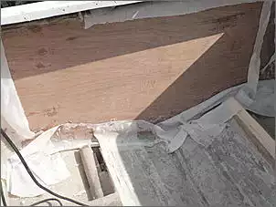

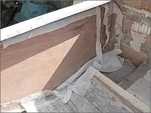

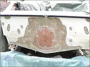

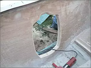

Die überstehenden Matte abgesägt bzw. geschlieffen und wieder ins Boot eingepasst.
Hits:	156
Größe:	98,1 KB
Hits:	152
Größe:	118,7 KB
Gruß Boris
Meine Baustelle
http://www.boote-forum.de/showthread.php?t=136714

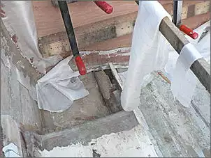

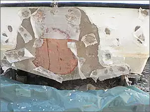

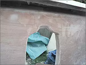

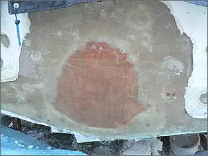

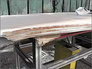

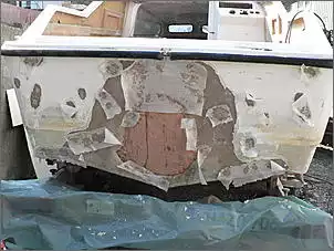

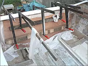

Nach dem anpassen der Spiegelplatte an das GFK war nicht ganz so einfach, vorallem wußte ich ja nicht, ob die Platte auch wirklich überall anliegt
Also erst mal ein paar kleine Spachtelflecken an die Rückwand und das Holz mit Folie bezogen...jetzt die Platte an die Rückwand gepresst und nachdem der Spachtel trocken war, die Platte wieder abgebaut.
Jetzt sah ich wo die Platte sauber anlag und wo noch Luft war
Dann wieder Harz mit Glasschnipsel und Baumwollflocken angemacht und so verteilt, dass beim nächsten anpressen alles mit Spachtelmasse sauber anliegt und keine Lufteinschlüsse mehr vorhanden sind
Das Problem ist ja, dass sich die Spachtelmasse nicht einfach gleichmäsig dazwischen verteilt...so stark kann man das gar nicht anpressen
Ich hoffe ich konnte mich einigermasen verständlich ausdrücken
ist etwas schwierig das zu erklären
hier noch die Bilder
Hits:	164
Größe:	101,6 KB
Hits:	164
Größe:	103,3 KB

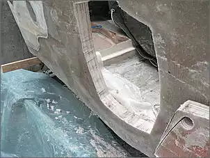

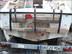

Das herauslaufende Harzgemisch gleich sauber in die Ecken angepasst und mit Abreisgewebe abgedeckt.
Hits:	163
Größe:	87,6 KB
Jetzt noch alles schön aushärten lassen und dann mal schauen ob alles geklappt hat
Gruß Boris
Meine Baustelle

Das sieht aber doch schon sehr gut aus.
Ist der jetzt dicker als vorher?
Viele Grüße aus Berlin
Dirk

So...werde mal ein bischen weiter berichten
Ich hab die Zwingen nach dem austrocknen abmontiert und mal begutachtet wie die Spiegelplatte so sitzt...was ich da sah gefällt mir
Von aussen
Hits:	148
Größe:	77,1 KB
Hits:	145
Größe:	79,5 KB
und innen
Hits:	135
Größe:	74,6 KB
Hits:	149
Größe:	71,9 KB
Gruß Boris
Meine Baustelle

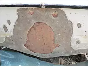

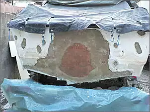

Habe dann auch mal angefangen die ganzen Löcher zu stopfen
Hits:	134
Größe:	85,7 KB
Sind ja genug
Hits:	132
Größe:	86,8 KB
Hab mir dann noch gedanken gemacht, wie ich dass mit dem zuuuu großen Transumloch mache..........
zuerst zulaminieren oder erst aussägen
Gruß Boris
Meine Baustelle

Nachdem ich 2 Lagen auflaminiert habe,
Hits:	126
Größe:	83,8 KB
kam die Entscheidung das Loch auszusägen,
macht ja auch sinn, bevor ich nachher das dicke Brett mit mehrere laminatschichten aussägen muss und dann wieder den Ausschnitt zulaminieren kann
Hits:	142
Größe:	95,0 KB
Gruß Boris
Meine Baustelle

Also dann mal ran
Schablone angefertigt, leider keine Bilder gemacht und dann am Boot genaue Position ermittelt und angezeichnet.
Da war allerdings davor noch die Frage wie hoch das Transum bzw. der Antrieb eingebaut wird.
Im Handbuch steht...Einbauhöhe zwischen 110mm - 130mm...hohe Werte für schnelle und Boote mit tiefen Rumpf und kleine Werte für flach und langsamme Boot
Was hab ich für ein Boot...ab wann ist ein boot schnell und ist das ein V Rumpf ?????????
Was meint ihr ???
Ich dachte der ist nicht flach und auch nicht tief und die Geschwindigkeit mit 30-35 Kn liegt auch so in der mitte.....also 120mm.
Hoffe das war richtig
Hoffe noch auf ein paar infos/komentare von euch
denn noch ist er nicht eingebaut...könnte ihn also noch etwas hoch oder runter setzten
An den Ecken mit so nem Bohrer der immer dicker wird (weiß den Namen nicht) vorgebohrt
Hits:	138
Größe:	84,3 KB
und mit der Sebelsäge ausgeschnitte
war schon jetzt ein ganz schöner akt.
Hits:	137
Größe:	86,5 KB
Hits:	144
Größe:	87,4 KB
Hits:	145
Größe:	92,1 KB
Hits:	129
Größe:	100,9 KB
dann die Ränder gleich verschliffen und gut war es fürs erste
Hits:	138
Größe:	83,7 KB
Hits:	134
Größe:	84,8 KB
Hits:	132
Größe:	79,4 KB
Gruß Boris
Meine Baustelle
