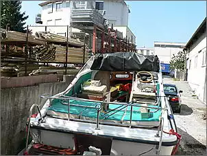

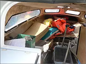

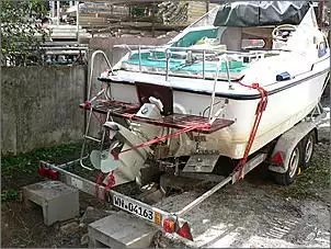

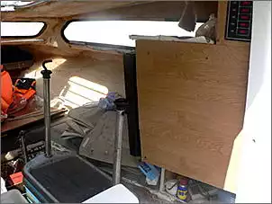

ich hab es endlich geschaft meine Sheti von HR mit nach Hause zu nehmen um sie mal komplett zu überholen
Kurz zu meiner Person und vorhaben!!!
Ich bin 42 jahre alt habe eine Frau, 2 Kinder und nen Hund. Wohne in der Nähe von Stuttgart und verbringe meine Ferien in Kroatien auf der Insel Pasman, wo meine Schwiegereltern ein Haus haben.
Die Shetland haben wir (mein Schwiegervater und ich) vor vielen Jahren gekauft und auch noch einiges an Lehrgeld bezahlt
Der OMC Motor der orginal verbaut war, konnte mit dem Salzwasser nicht viel anfangen und war bald hinüber lag natürlich auch an uns, da wir frischlinge bezüglich Meerwasser waren und somit einige Fehler begangen haben
Da uns das Boot gut gefiel, kauften wir einen neuen Motor (natürlich nur für uns neu) mit kompletten Antrieb. Jaaaa...einen BMW B220 wir waren ja noch immer frischlinge
Der Einbau war auch sehr improvisiert, da wir das alles ja in HR auf der Insel machten. Klappte aber alles, da mit Hilfe ein paar Einheimischer, die sich ja mit Booten auskennen, soweit ganz gut.
Nachdem ich jetzt seit ein paar jahren das Boot allein nutze, da mein Schwiegervater aus gesundheitlichen Gründen nichts mehr machen kann, und ich ja auch nur im Urlaub da bin, sind jetzt doch einige arbeiten angefallen, die ich jetzt in angriff nehmen möchte
Ich habe es dieses jahr endlich geschaft den Trailer wieder Strassentauglich hinzubekommen...hatten da mal einen kleinen Achsschaden...na ja...eine Achse ist einfach mal auf der Strasse liegengeblieben war aber nicht so schlimm hatten ja zwei
Nun gut es ist auf jeden Fall geschaft das Boot ist wieder hier und ich kann mich den ganzen Arbeiten widmen
Zuerst muss mal alles raus...in der Kajüte ist so ein wunderschöner Teddy bezug, der mit den Jahren sicherlich viele kleine Tiere bei sich aufgenommen hat und nachdem diesen Winter auch noch die großen Nagetiere darin gewohnt haben, wollte meine Frau dort auch nicht mehr drin übernachten. Ich
Der Motor bzw Z ist zu tief eingebaut und die Spiegelplatte wurde von ausen verstärkt. War ja denk ich mal nicht so schlecht, aber es hat da jetzt lauter risse im GFK und ich denke mal das dann auch Wasser in dem Holz ist
Es stellt sich auch noch die Frage ob ich Wasser im Rumpf bzw Schaum habe? Da es mehrmals zu Wassereinbrüche kam und einmal auch der Tank undicht war befürchte ich das schlimmste.
Der Motor muss auch mal auf Herz und Nieren geprüft werden...da ist in all den jahren auch einiges verstellt worden
So nun hoffe ich auf rege Beteiligung und Ratschläge aus dem Forum
Bilder werde ich natürlich auch immer einstellen, damit ihr seht was wir/ich schon alles falsch gemacht haben und ab jetzt besser
Gruß Boris
