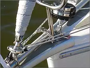

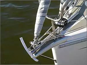

Doppeltes Vorstag die 2te:
Hits:	261
Größe:	47,7 KB
Hits:	260
Größe:	37,5 KB
Hits:	392
Größe:	40,8 KB
Hits:	231
Größe:	33,6 KB
Hits:	221
Größe:	39,8 KB
= kleine Fock + Blister
(wobei der Blister "fliegend" gefahren wird)
Gruß Ralph

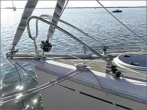

Wobei auch hier die Regel gilt, kaputt geht nur das was man nicht als Ersatz dabei hat

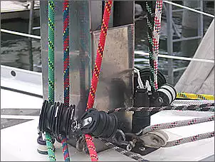

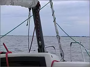

So, Wolf. Hier nochmal Bilder von meinem Einhandreff-naja nicht ganz...
Hits:	495
Größe:	33,8 KB
ID:	215808   Klicken Sie auf die Grafik für eine größere Ansicht
Hits:	501
Größe:	31,3 KB
ID:	215810   Klicken Sie auf die Grafik für eine größere Ansicht
Hits:	510
Größe:	41,9 KB
Hits:	502
Größe:	36,0 KB
ID:	215812   Klicken Sie auf die Grafik für eine größere Ansicht
Hits:	454
Größe:	42,8 KB
Nelson Mandela
  #82
Alt 27.06.2010, 20:36
Beiträge: 13.265
45.396 Danke in 16.716 Beiträgen
Danke Stephan, damit kann ich was anfangen.
Ich hab übrigens ein Sprayhood quasi geschenkt bekommen und muß nur noch schauen ob es paßt. Vom Gefühl her müßte es gehen.

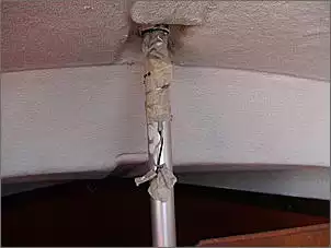

Jetzt war ich kurz beim Boot um mir das alles anzusehen.
Trissie steht da wie ich sie abgestellt habe.
Anhang 224631

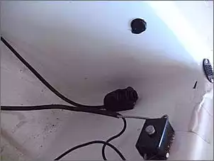

Einziger Schaden ist eine zerbissene Kappe von der Bugsteckdose.
Hits:	311
Größe:	16,6 KB

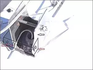

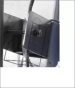

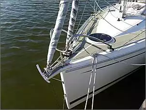

Es gibt direkt im Ort einen gut sortierten Segelladen inkl. Werft, selbst Segler, der auch am Wochenende offen hat.

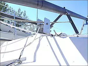

Ich habe mir überlegt da hin zu gehen und mit so ein Blech machen zu lassen
Hits:	336
Größe:	22,5 KB
So könnte ich Fallenblöcke und Niederholer ohne Pfusch und Aufwand befestigen.
Meint ihr das hält zuverlässig?

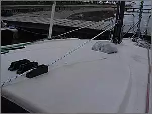

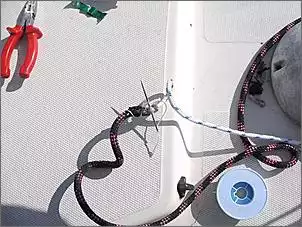

Ich überlege einen Umlenkblock mit drei oder vier Rollen anbringen um schöner am Lüfter vorbei zu kommen.
Das Dach ist aber anscheinend Sandwichbauweise.
Wie mache ich da etwas fest?
Hits:	310
Größe:	26,8 KB
Da wäre eine Leinenführung über den Lüfter hinweg schon fast sinnvoller.
Hits:	318
Größe:	40,8 KB

Da kannst du auch gleich die Laschen vom Blech verlängern und an den Bolzen schrauben, der eh schon da ist. Den "Bügel" kannst du ja beliebig lang machen (lassen), damit du über den blöden Lüfter kommst. Ich hatte doch Klemmen festgeschraubt. Ging auch easy so. Mach dir keinen Kopf wegen dem Dach!

Gute Idee.
Hits:	306
Größe:	25,8 KB
Stephan, hast du eine Idee was das für ein Teil ist?
Der Sicherungskasten ist klar.
Hits:	330
Größe:	22,5 KB

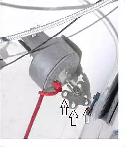

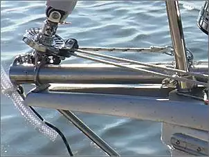

Jetzt zum Rollfock.
Bei 2 kommt doch das Vorstag rein und dann bei 1 oder 3 das Fock?
Ist das so richtig?
Hits:	322
Größe:	27,0 KB
  #88

Das mit dem gebogenen Blech funktioniert so nicht.
Das ganze Gedöns dreht Dir bei Belastung um den Mastbolzen nach oben und bringt damit die Blöcke zu nahe an den Mast.
Da mußt Du wohl noch auf jeder Seite eine 2-te Bohrung mit Bolzen/Schraube durchmachen.
Du kannst dann auch den Mast nicht mehr legen!
mfG Götz

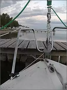

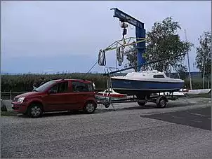

So, Trissie ist im Wasser.
Zu mehr bin ich heute nicht gekommen, da gleich noch Besuch aus Kroatien kam.
Hits:	254
Größe:	39,5 KB

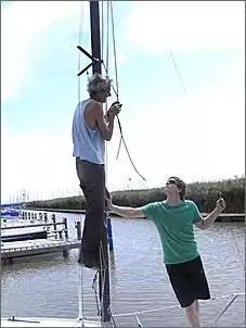

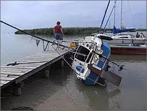

Kaum war die Frau vom Kran weg, ist mir eingefallen, daß ich das Schwert schon am Kran hängend raus ziehen hätte sollen.
Also gleich noch eine Leine zum umlegen oben am Mast befestigt, um dann am Strand/Liegeplatz das Boot zu legen und es so raus zu popeln.
Hits:	265
Größe:	29,3 KB

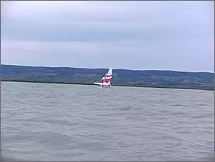

Dummerweise ist alles voll spielender Kinder etc. und so muß ich es morgen irgendwie alleine schaffen.
Also nix mit segeln obwohl schöner Wind ist.
.... und jetzt schaukelt es mich in der Kajüte richtig rum.

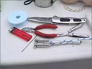

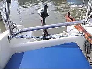

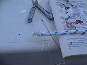

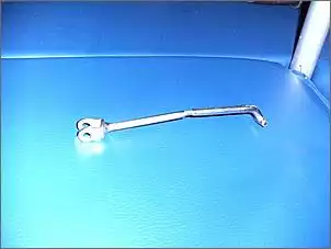

Ein Teil hab ich übrig.
Ich hab keine Ahnung mehr für was das gut war.
Hits:	255
Größe:	23,6 KB

Das Teil, was du übrig hast, ist für den Baumnierderholer, für den Baum.
Nelson Mandela

Ich weiß jetzt auch, warum das Rollfock nicht funktionierte. Die Leine war falsch rum auf die Trommel gerollt. Das sollte jetzt funktionieren.
Jetzt leg ich erst mal das Boot auf die Backe und popel das Schwert raus.
Komisch, letztes Jahr war das am ersten Tag auch so und danach konnte ich es hoch holen und wieder runter lassen wie ich wollte.
Ich führte das auf kleine Steinchen im Kiel zurück.
Wenn ich heute abend den Rechner wieder anschalte, werde ich hoffentlich berichten können, daß das Rollfock funktionierte und das Fock gut durchgesetzt ist.

kann auch sein, dass sich da wiedermal die braune Pest breit gemacht hat. Das ist das, was mir bei den KS immer auf den Senkel geht...

Allerdings hat er, für die Fallenumlenkung, Ringe drauf schweißen lassen. Das halte ich für wesentlich geschickter als das von dir angedachte Lochblech. In dem Lochblech werden sich Schäkel ggf. verkanten.
Hits:	522
Größe:	77,7 KB
Ciao Thomas

So, kurzes Hallo aus dem Urlaub,
Bilder kann ich mommentan leider keine Einstellen.
Beim legen des Bootes hat es den Stauraum mit dm Laptop geflutet und jetzt mag er nicht mehr.
Das Boot war innen komplett trocken, aber als ich ihn Abend aus dem Stauraum holen wollte, war genau der eine Badewanne.
Das betätigt mal wieder meine Aversion gegen Elektronik an Bord.
Trissie ist jetzt Einhandtauglich.
Die Leine um die Trommel beim Rollfock habe ich durch eine 4mm getauscht und über eine Umlenkrolle ins Cockpit geführt. Die vorhandene 6mm kneifte beim rauslassen und machte die Trommel schwergängig. Außerdem war sie zu kurz um ins Cockpit geführt zu werden.
Das Großfall habe ich durch eine 6mm Fall ersetzt, damit ich sie an den Klemmen belegen kann. Allerdings brauche ich zum setzen jetzt andschuhe, da es sonst recht einschneidet. Da wird eine kleine Winsch hin müssen um es bequemer zu haben.
An der Pinne ist jetzt so eine Klemme um eine Leine feststellen zu können. Das ist jetzt richtig schön mit getakelten Augen und gefällt mir gut.
Vorher hab ich mitten auf dem See schon mal den Treibanker rausgeschmissen, damit der Bug zum reffen im Wind bleibt.
Den Niederholer hab ich komplett weg gelassen, da ich den Rollbaum zum reffen verwende. Für das Einleindenreff ist mit dem hießigen Bootsbauer ausgemacht, daß ich am Schluß mal mit dem Baum vorbei schaue und er macht mir dann die Beschläge hin.
Damit es Nachts nicht in die Kabine regnet, wenn ich offen lasse, hab ich jetzt mit einer Sandkastenplane aus dem Baumarkt und selbstgebauten Gummistrapsen ein Baumzelt gebastelt, das auch viel Wind aushält und in 3 Minuten auf- und abgebaut ist.
Ansonsten ist alles bestens. Heute blauer Himmel, aber wenig Wind. die letzten Tage durchmischt. Kein Dauerregen, aber immer wieder mal. Wind zwischen Null und 6 laut meinem Windmaster. Beim Sechser war ich über die Reffmöglichkeit nicht unglücklich.
Gruß vom Neusiedlersee

P.S. @Thomas (havanna). Das anschweißen ist eine gute Idee. Werd ich beim Bootsbauer hier mal besprechen ob er das auf die schnelle macht

Hab jetzt ein Netbook hier.
Trissie auf die Backe gelegt. Da hätte ich etwas schneller arbeiten sollen.
Name:	Neusiedlersee2010 092-klein.jpg
Hits:	312
Größe:	33,6 KB
Beim ausprobieren des Rollbaumreffs. Das Fock hat noch gekniffen, weshalb es aufgerollt blieb.
Name:	Neusiedlersee2010 098-klein.jpg
Hits:	204
Größe:	28,4 KB
Den hab ich trotzdem gleich wieder überholt.
Name:	Neusiedlersee2010 097-klein.jpg
Hits:	189
Größe:	19,3 KB
Neue Fockrollerleine mit Umlenkung
Hits:	236
Größe:	32,6 KB

Sämtliche Enden sind jetzt mit Taklingen versehen
Hits:	183
Größe:	22,8 KB
Um den Mast nicht legen zu müssen schnell die alte und neue Großfall zusammengeheftet
Hits:	184
Größe:	51,4 KB
Mein Werkzeug
Hits:	216
Größe:	28,4 KB
So ist jetzt die neue Großfall ins Cockpit geführt
Hits:	224
Größe:	25,3 KB
Die Pinnenarretierung geht etwas schwer zu klemmen hält aber bombig. Ich überlege noch eine zweite etwas schwächere Leine zu legen um nur mal schnell fest zu klemmen. Das mache ich vielleicht wenn es mal wieder regnet.
Hits:	224
Größe:	37,1 KB
Mit einem Gummistraps zum Feststellen der Pinne kannst Du mit etwas
Kraft gegenan drücken, wenn es mal schnell gehen muss .
Gruß Ralph

Mal schnell losmachen ist kein Problem. Ein Ruck an der Leine und die Klemme ist frei.
Mir geht es eher um mal kurz festmachen. Ich brauche immer zwei Hände zum beklemmen.
Da muß ich aber mal meckern *g*
angesichts der Falten im Segel hast du beim Reffen
den Baumniederholer nicht gelöst,
Das Fall nicht wieder dichtgeholt oder
das Segel nicht in den Reffhaken eingehängt.
Nur so als kleine Anregung, dein Segel wird's dir danken... ;)
Jan
  #100
Alt 23.08.2010, 13:42
Benutzerbild von Stephan-HB
Registriert seit: 03.07.2004
Beiträge: 4.838
Boot: Aphrodite 29/Hanse 291
12.128 Danke in 4.285 Beiträgen
Jan
Danke, aber ich habe keine Reffhaken, daher auch, weil ich die Mastrutscher für die Aufnahmen nicht rausholen wollte, die Falten.
Passt sonst Faltenfrei
