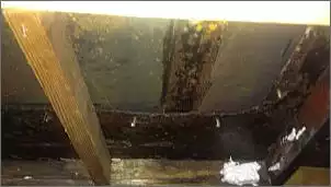

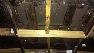

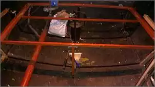

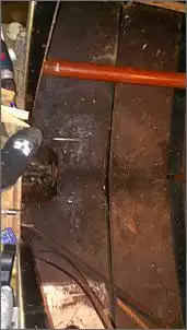

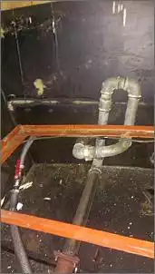

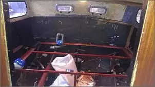

Nabend zusammen. Mein lieber Herr. Was hat das heute gepfiffen im Hafen. Mal eine ganz neue Erfahrung. Aber da der Kahn ja an Land steht ist das auch egal.
Begonnen um 1500 und um 1930 beendet, habe ich fast die gesamte AK demontiert.Wie auf dem Bild oben zu sehen ist, sieht man noch die Luke für das ehemalige Fenster der AK. Ich möchte dieses eigentlich wieder haben. Und diese dämlich Platte runter. Allerdings ist das erstmal nicht angesagt, da dies auch draussen betrifft. Will aber erstmal die AK fertig machen. Ausgedämmt war das alles mit Styropor. Kommt alles raus.
Letztes Bild zeigt die " Auspuff " Konstruktion mit Schwanenhals. Auch das geht bestimmt eleganter.
Morgen wird der Rest raus genommen und dann werden Maße aufgeschrieben.
EIner eine Idee wie ich diesen Scheiss Teppich von der Wand bekomme?
Werde um Acht wieder auf der Baustelle sein...
Gute Nacht

Wenn es ein nasser Abgasweg ist dann ist die "Ganzmetallbauweise"so oder so nicht die beste technische Option,zumal sich das aus schwarzem und verzinktem Stahl zusammensetzt.Für nasse Abgasanlagen nimmt man heute den zertifizierten Abgasgummischlauch,da lässt sich auch so eine Art Schwanenhals mit verlegen.Das Schalübertragungsverhalten vom schlauch ist deutlich günstieger als das der Rohre.
gruss hein
  #911
Alt 10.01.2015, 06:26
Registriert seit: 20.08.2012
Beiträge: 2.743
1.931 Danke in 995 Beiträgen
Was ich Joch erst verstehen muss ist, wofür dieser schmale Abgang von Rohr ist. Wasser kann es eigentlich nicht sein, weil dieses im Abgasrohr mit raus kommt. Und dieses liegt ja rechts daneben....
So.. nun fahr ich mal Frühstücken und dann geht's weiter. Schönen Samstag euch

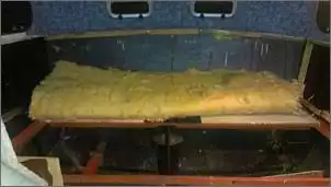

Was ist das für eine gelbe Matte in der AK, die auf dem Brett liegt?
Wir haben den Teppich mit roher Gewalt abgerissen und die Klebereste mit einem Spachtel abgekratzt. Ging schnell und sehr gut.
Viele Grüße,
Anett
  #913
Alt 10.01.2015, 10:07
Beiträge: 2.743
Super... Fahre gleich nich zum baumarkt... Das ist dämmwolle..
Lenzleitung?

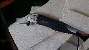

Die Dämmwolle kommt weg... Guck mal.. Hab ich gerade geliehen bekommen

Ich finde diese Multifunktionswerkzeuge sehr praktisch für an Bord. Damit kannst du schmirgeln, bündig was absegen und eben auch was abspachteln. Damit bekommst du deinen Teppich, glaub ich, ganz gut raus und musst dich nicht so quälen.
http://www.screwfix.de/einhell-akku-...10-8-1-li.html
Gibt es natürlich von allen Elektrowerkzeugherstellern.
Grüße Sönke
Lars, ich geh jetzt mal davon aus, das die auf einer Seite eine Alukaschierung hat, die als Dampfsperre wirkt. Die Stöße dann richtig schön luftdicht verkleben. Es darf keine Luft durch die Dämmung an die Aussenhaut gelangen. Sonst bildet sich da Kondensat.
  #919
Alt 10.01.2015, 12:12
Beiträge: 2.743
Die war vorher drin und kommt nu raus....

Sieht ja richtig aufgeräumt aus bei dir.
Viel Rost scheinst du ja nicht zu haben. Ging der Teppich mit dem Multiteil gut raus?
Grüße Sönke

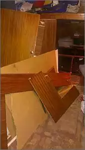

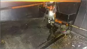

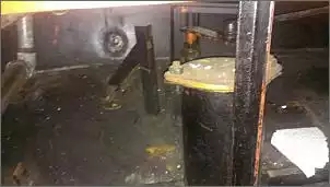

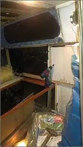

De luxe Das Teil... Nun schnell noch schrubb bürste fur flex... Dann kann ich morgen noch anschleifen.... Maße nehmen und dann erstmal wieder heim....
Gleich kommen nochmal zwei Bilder vom Schluss. Morgen dann die roststellen schonmal bei schleifen und Grundieren.
Dann nehmen wir mal die Maße und gucken wie es aussehen wird.
