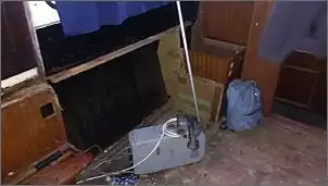

Nach Stunden sowie hin und her Debatten haben wir beschlossen hier komplett zu sanieren. Beginnen werden wir mit dem WC Das bestimmt nicht Frauen Tauglich war. Es fehlte ein Handwaschecken sowie mehr Steh Höhe und eine tiefere Klo Schüssel. Hier der IST ZUSTAND Klicken Sie auf die Grafik für eine größere Ansicht
Hits:	93
Größe:	33,0 KB
Da kann ich nur Rückwärts rein und von bequem keine Rede...

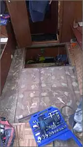

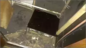

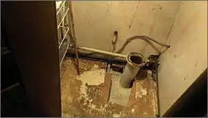

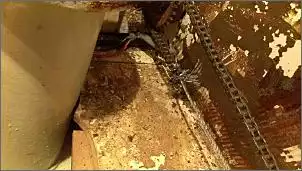

Folge? Dat muss raus... Dabei habe ich Die Kette und Das zahnrad des Aussensteuerstandes direkt mit raus genommen. Nach Entfernung der Bodenplatte viel auf das ich locker 7 cm mehr Steh Höhe bekommen kann. Gesagt getanKlicken Sie auf die Grafik für eine größere Ansicht

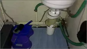

Eine Wanne zu erstellen, wäre schon aufwendig. Mein Bodem im WC ist nicht gerade....guckst du... Sollte ich eine gerade bauen, verliere ich an StehhöheKlicken Sie auf die Grafik für eine größere Ansicht
