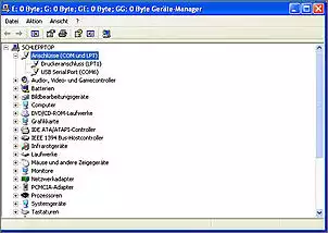

Hallo Piet,
du sollst nichts zuordnen, sondern im Gerätemanager nur nach schauen welchen virteullen Com-Port der Treiber verwendet und dem deiner Anwendung mitteilen.
Du kannst einfach mal alle Com-Ports bis 32 durchprobieren, wenn du die Eigenschaften im "USB to Serial" nicht findest.
Irgendwann geht es dann wahrscheinlich.
Gruß, Alfred

Zitat von Hexe-Crew Beitrag anzeigen
Du hast den Trööt aber schön von Anfang an gelesen, oder etwa nicht
Ja oberflächlich, aber ich denke ihr habt euch hier etwas verrannt. Ich kenne das Problem gut von meiner GPS-Maus. Da vergibt der Treiber auch laufend neue Com-Ports, die aber im Gerätemanager nicht angezeigt werden.
Ich muss mir die Nummer auch immer suchen, weil die C-Map Software die Port Nummer in der ini sehen will.
Ich suche die z.B. mit der Software GPSInfo. Die scannt alle Ports und sagt mir an welchem Port etwas angeschlossen ist. Eine Routenplaner Software tut das auch.

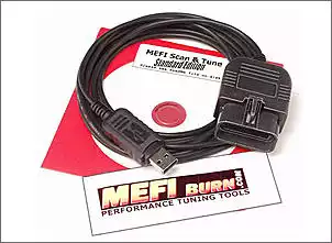

Hab keine Ahnung was ich mit diesen PCMCIA Dingern anfangen soll
Nochmal, das Kabel von MEFI-Scan sieht so aus:
Hits:	146
Größe:	26,6 KB
  #67

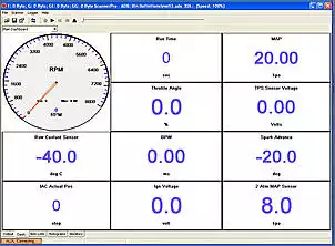

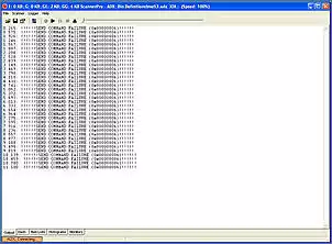

Ich glaube ich habs geschafft...
Hits:	258
Größe:	41,2 KB
Hits:	202
Größe:	46,6 KB
Hits:	139
Größe:	43,6 KB

bei meinem Schleppi war das Problem dass bei der Installation der USB Serial Port "übersprungen" wurde.
Es wurde immer nur der Converter unter "USB-Controller" installiert...
Ich habe dann auf das Symbol rechts in der Taskleiste "Hardware sicher entfernen" geklickt,
dann wird der Converter im Gerätemanager deaktiviert und mit einem gelben Symbol versehen.
Wenn man dann im Gerätemanager mit einem Rechtsklick auf den Converter "Deinstallieren" wählt, fragt der Rechner nach einem Neustart.
Das hat er ohne den Umweg über das sichere Entfernen vorher nicht gemacht.
Nach dem Neustart wird dann per automatischer Suche auch nach dem Treiber für den USB Serial Port gefragt,
Treiber von der CD wählen und fertig.
Dann nur noch unter "Preferences" der ScannerPro Software bei "COM Setup" die COM Port Nummer zuweisen,
in meinem Fall die Nummer 6.
Wenn man dann auf "Scan" klickt läuft die Abfrage:
wo vorher nur diese Meldung kam:
Weiter komme ich zurzeit nicht, da das Kabel zum auslesen natürlich mit dem Motor verbunden und die Zündung eingeschaltet werden muss.
Ich hoffe daß es sich bei deinem Rechner um die gleiche Problematik handelt und ich dir damit helfen konnte.
