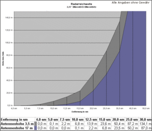

Jetzt habe ich gerade mal ein wenig gerechnet: Formel "Feuer in der Kimm" abgewandelt für Radarreichweite. Während für "Feuer in der Kimm" der Faktor 2,075 angesetzt wird, beträgt der für Radar 2,23. (Richtig ?)
(theoretische) Radarreichweite in sm = 2,23 * (Wurzel(Antennenhöhe in m) + Wurzel(Zeilhöhe in m))
Habe mal schnell Excel bemüht und folgendes Diagramm erstellt:
Hits:	310
Größe:	35,6 KB
In der Grafik wird deutlich, daß es bei einer Antenntenhöhe von 3,5 m schon bei 12,5 sm mit Radar eng würde, alle Berufsschiffe zu erkennen.
Angenommen, ein Ziel wäre 10 m hoch, wäre bei 3,5 m eigener Antennenhöhe bei 10,4 sm die Radarreichweite erreicht. Da wohl kaum einer seine Radarantenne wirklich ins Masttop hängt, ist folgender Wert sehr theoretisch: Bei vorgenanntem Ziel und 17 m eigener Antennenhöhe wäre bei 15,1 sm die Radarreichweite erreicht. Jetzt kommt Uwe und sagt, er kann 35 sm weit mit seinem AIS gucken (Erfahrungswert). Finde ich gut - Danke Uwe! Fehlt jetzt noch die Rechung, welche AIS-Ziele (Antennenhöhe Ziel vs. Entfernung sm) verläßlich empfangen werden. Netterweise ist bei AIS u.a. gleich Kurs und Geschwindigkeit vom Ziel in der Übertragung dabei, bei Radar muß ich erstmal ein bischen mitplotten (außerhalb des Nahbereichs zeitaufwendig). Macht bei viel Verkehr richtig Spaß.
