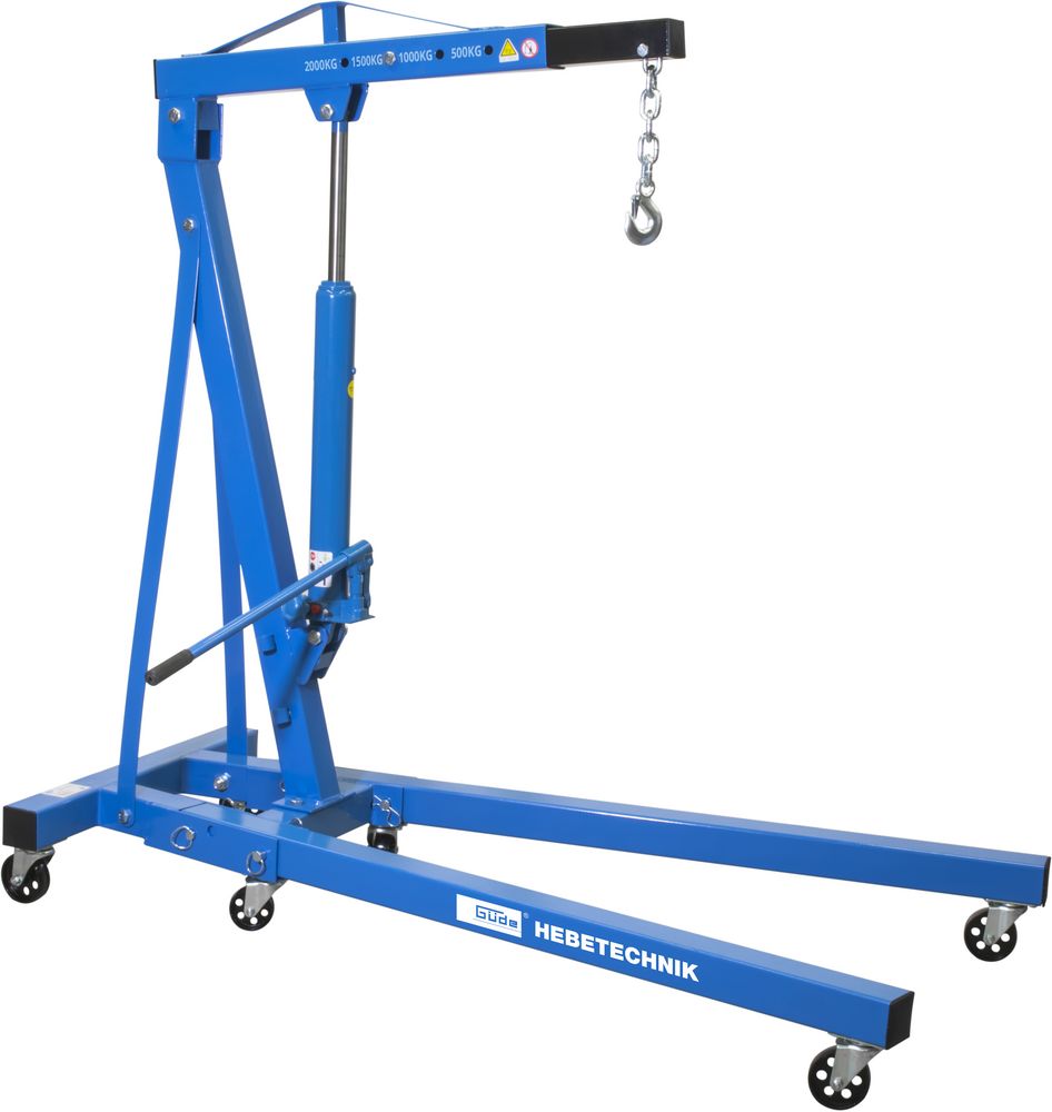

Ich dachte an sowas mit passendem Hebezeug (Gurte).
http://www.guede.com/sys/media/art/24361.jpg

Die passende Antwort wurde dir schon gegeben. Wenn du an deinem Leben hängst, lass das bleiben.
Der Kran hebt keine halbe Tonne bei entsprechender Ausladung.
Stell dein Boot auf Böcke und dann kannst du beruhigt arbeiten.

So einen Quatsch kommt immer auf den Werkstattkran an, ist ja meistens auch irgendwo beschrieben mit welcher Auslegung wieviel gehoben werden darf. Ich habe meinen schon mehr als einmal genutzt um am Auto Motor aus zu bauen und raus zu heben samt Getriebe. Auch mein Boot ( 1,7 to ) hing schon dran. Bei meinem Kran steht bei der weitesten Auslegung 2 to drauf.

So ein Quatsch ist das nicht.
Er fragte, ob er sein Boot mit einem 2 to. Werkstattkran anheben kann um am UW-Schiff zu arbeiten und hat ein entsprechendes Bild angehängt. Dieser Kran hat in der weitesten Auslegung gerade einmal 400kg Traglast.
Um 2 to. in der weitesten Auslegung tragen zu können, bedarf es anderen Gerätschaften als dieses "Krans".
Die Anschaffungskosten dafür übersteigen die ein paar ordentlicher Böcke bei weitem.
Aber jeder so wie er mag.

Der abgebildete kann 1000 / 400kg je nach Ausladung.
Für nen 400kg Motor ok, aber ein Boot?
Wäre mir zu instabil...

Um einen schweren AB ab- und anzubauen ist das sicherlich ein gut brauchbares Gerät, nicht mehr und nicht weniger.
So einen hydraulischen Wagenheber verwende ich gerade um das Boot auf dem Trailer temporät anzuheben, damit ich auch an die Stellen komme wo es normalerweise aufliegt.
