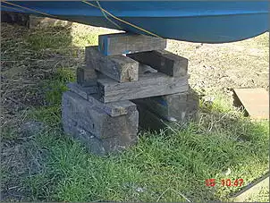

Zitat von Tobias.dmc Beitrag anzeigen
Mein lieber Ecki,
wie kommst Du darauf, dass es sich hierbei um einen "Wackelbau" handelt? Meinst Du ich würde riskieren, das mir das Boot dabei umkippt?
Wenn Du mal genau hinschaust, würdest Du erkennen das ich mittig unter Kiel und seitlich untergebaut habe. Die seitlichen Stützen sichern gegen Umfallen. Genau so werden Boote überall auf der Welt z.B. im Winterlager abgestellt. Mittlerweile habe ich mir für die seitliche Auflage Böcke aus Stahl anfertigen lassen. Ich finde Deinen Beitrag unqalifiziert.
Na, auf dem Foto sieht das so aus, als ob das Heck nur auf den Stempeln steht. Wenn der Kiel irgendwo aufliegt, dann hab ich nichts gesagt.
So macht das übrigens die Bootswerft, war gerade drüben zum Knipsen:

Leo Tolstoi

Ecki....die Uhr deiner Camera geht falsch außerdem hats bei euch schon mächtig viel grünes Gras
Alt 15.02.2008, 09:10
Benutzerbild von Eckaat
Eckaat Eckaat ist offline
Registriert seit: 07.08.2005
Beiträge: 6.476
Ja ist irgendwie Sommerzeit drinne, das Gras sieht wirklich so grün aus.
Gruß Ecki
