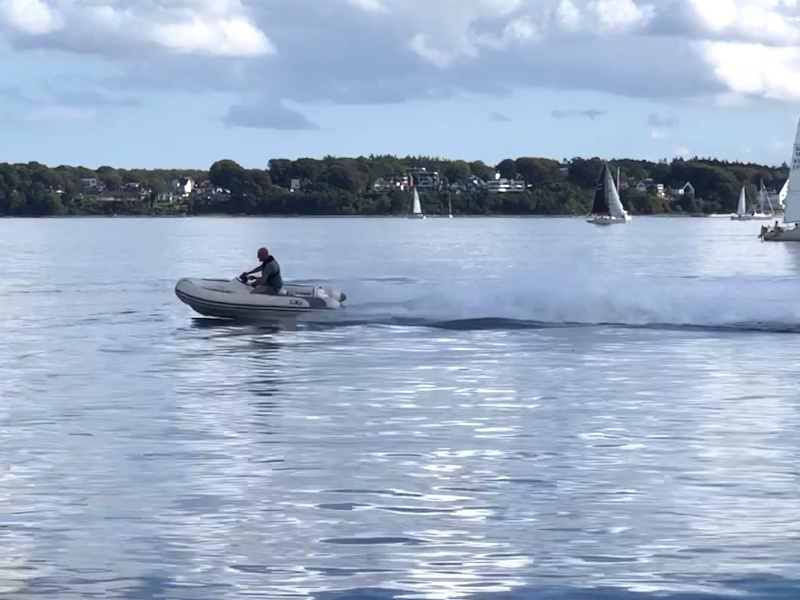

Cool, danke für den Lagebericht. In Gleitfahrt hat der Motor echt wenig zu tun. Die Tankanzeige hat ja nicht sonderlich viel Aussagekraft, und einen Reserve-Hahn gibt es ja auch nicht.
Bei mir ist es jetzt mit neuen Kerzen und neuem Filter auch deutlich besser geworden, anscheinend war eine Kerze vorher nicht ganz da…
Und heute hat‘s mit dem Filmen auch mal geklappt. Kein Meisterwerk, aber man hat beim Fahren ja auch ohne Kamera schon genug zu tun.
https://youtu.be/r3HNrEhfqMs?si=TGv0nZiMx8js0IV8
Geändert von DX-Zwo (31.08.2025 um 08:02 Uhr)

Also ich hab einen Reservehahn. Angeblich 15l Reserve. Aber einen Batterieschalter hab ich nicht.
Auf dem Video sieht es so aus, als stände der Lenker zu weit rechts. Bei mir ist es auch so.
Ich hab mir erst mal einen GPS Tacho besorgt, aber noch nicht eingebaut
Bin mal gespant. Der max Speed liegt irgendwo um die 70. Ich hatte aber locker 200kg Zuladung. Ein leichter Fahrer und ohne 40l Zusatzsprit im Bug, wird sicher schneller sein.
Am Dom Felsen in Magdeburg musste ich tatsächlich vom Gas. Da standen ein paar blöde Wellen und die Kanister wollten aussteigen.
Wenn ich vom Boot aus tanke, bekomme ich den Tank nicht voll. Das Heck hängt dann zu stark. Lt. Anleitung hält der Tank 1:45h. Das sollten locker 100km sein.
Was noch austeht ist der Test mit mehreren Personen.
Wo ich nicht mit zufrieden bin, ist der Gashebel Fur Faxen machen ist der ok Aber für Cruising Speed ist das Ding unbrauchbar.
Was ich auch merkwürdig finde, ist die Entwässerung. Es hatte stark geregnet und es stand ne Menge Wasser im Boot. Ich dachte es läuft ab, wenn ich den Stopfen ziehe. Fehlanzeige. Während der Fahrt läuft es ab, aber es ist kaum möglich die Stopfen während der Fahrt zu öffnen. Das könnte man optimieren. Eventuell analog zur Bilgenentwässerung.. Die geht echt super.
Prima ist auch die Stabilität. Man kann sich prima bewegen und auch gut ein und aussteigen. Und es fühlt sich auch sehr gut in Fahrt an. Geradeausfahrt ist auch gut.
Ein Rib ist jedenfalls was ganz Anders als ein Gummiboden.
Das Ding ist ein Knaller und muss auch spektakulär aussehen wenn man fährt. Soviel offene Münder hab ich selten gesehen.
Ich habe übrigens einen Spülanschluss gefunden. Damit kann man es an Land laufen lassen. Um es frostsicher zu entwässern und um Korrosion zu vermeiden, soll man an Land 15 Sekunden lang Gasstösse machen, bis kein Wasser mehr aus dem Auspuff kommt.
Steht in der Kurzanleitung auf der Haube.

Ich hab mir dein Video angesehen. Mein Motor dreht wesentlich höher. Sofern man das anhand des Videos beurteilen kann. Da geht noch was.

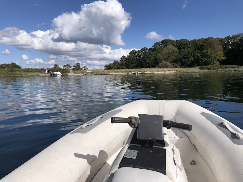

Mein Lenker ist sowieso ’ne Katastrophe… Der steht u.a. deswegen so schief, weil der Vorbesitzer den mal abgebrochen und komplett krumm und schief wieder angeschweisst hat (sieht man auf den ersten Bildern). Die Abdeckung ist auch nicht original, aber ich muss zumindest nicht mehr auf das krumme Gebrutzel gucken.
Die Drehzahl im Video ist nicht bei Vollgas. Die Sequenz mit Ton hat die Video-App so rausgesucht, ich hab nur minimal die Ausschnitte korrigiert und das dann so bei YT hochgeladen. Der dreht schon ganz gut hoch…
Per GPS gemessen hatte ich gestern 68 km/h, aber da geht noch was. Die 75 km/h bekomme ich sicherlich noch hin. Mit den neuen Zündkerzen konnte ich nun zumindest das Ansprechverhalten ein bisschen austesten. Standgas gefällt mir richtig gut, aber oben rum scheint mindestens ein Zylinder zu fett zu laufen.
Ach ja: Zwei Lenzstopfen hab ich mir auch gebastelt, seitdem bleiben die Füße trocken.
