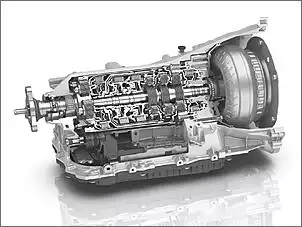

  #56
Alt 28.04.2022, 09:19
User: 4755
Beim Automatgetriebe geschieht der Anfahrvorgang komplett im Wandler, ist also praktisch verschleißfrei. Beim Schalten während der Fahrt werden dann die internen Bremsen / Kupplungen geöffnet oder geschlossen.
Bei Anhängerbetrieb würde ich daher ebenfalls wenn möglich auf Wandlerautomatik gehen.
Hier eine Darstellung des ZF 8HP, das z. B. bei BMW verwendet wird:
Hits:	35
Größe:	73,3 KB
