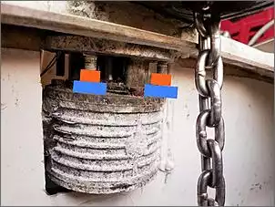

Ich bin jetzt so weit, dass nur noch die Basis auf dem Deck klebt.
Bei mir gibt es Nr. 7 nicht.
Unter 5 kommt ein Prengring.
Danach sieht es wie auf den Bildern aus.
Ob man jetzt das Getriebe raus bekommt ist die Frage.
Hits:	179
Größe:	86,8 KB

Sag ich ja.
Du wirst wahrscheinlich nicht umhin kommen, die Welle raus zu ziehen.
Schraube oben wieder die Platte auf's Gewinde. Vielleicht kommst du mit irgendeinem Werkzeug zwischen Deck und aufgeschraubter Platte um die Welle hochzuziehen. Ggf. leichte Hammerschläge axial auf die Welle - vielleicht löst sie sich dadurch.

Wenn da noch ein Kugellager (Teil 10) sitzt, dann ist das sicher nicht nur so "hineingelegt" sondern eher eingepresst und deshalb geht die Welle nicht raus.
Wo ist jetzt eigentlich der Unterschied, ob nur die Welle oder die gesamte "Basis" nach oben aus dem Getriebe gezogen werden soll
Bezüglich der Verbindung Welle/ Getriebe macht das absolut keinen Unterschied.
Ich würde fast wetten, wenn das Getriebe nach unten weg könnte, wäre das leicht abzuziehen.

So Leute, ich habe jetzt so viel Probiert, die Welle sitzt so fest im Getriebe, dass der Kopf nicht abgezogen werden kann.
Der Kopf Klebt definitiv nicht mehr al Deck, denn ich kann diesen leicht drehen, natürlich mit dem hazen Getriebe und Motor unter deck.
Was bleibt jetzt noch übrig, um die Welle aus diesem Getriebe ziehen zu können?

Ich hatte damals bei unserem zu dem Zeitpunkt etwa 1 Jahr altem Boot ein recht ähnliches Problem. Ich wollte einfach nur das Lenkrad anziehen.
Alles Probiert, Kriechöl, leichte Hammerschläge, Abzieher, nicht mehr so leichte Hammerschläge nichts ging. Als Nächstes währe entweder das Lenkgetriebe oder das Cockpit drauf gegangen.
Dann habe ich zur Säbelsäge, Flex und Multitool gegriffen. Es gibt auch schöne andere Lenkräder zu kaufen!
Was ich dir damit sagen möchte, es gibt auch schöne neue Ankerwinden zu kaufen
Der Punkt währe bei mir jetzt erreicht.
  #69

Auch wenn du es weiterhin ignorierst: Oberteil mit Welle ist in das Unterteil gesteckt. Und dort augenscheinlich festgegammelt.
Die Zerlegung des Oberteils hat dich schon nicht weitergebracht - was irgendwie erwartbar war.
Also: die Welle muss nach oben raus. Oder das Unterteil samt festgegammelter Welle eben nach unten (wobei ich hier skeptisch wäre, ob die Sprengringe, die das Lager halten, nach unten durchpassen).
Mehr Möglichkeiten gibt's da nunmal nicht.
Da hilft nur noch Rostlöser und rohe Gewalt.
Oder du schneidest unterhalb des Unterteils etwas Holz weg und schaffst dort Platz, was aber - siehe oben in Klammern - eventuell vergebens ist.

Gut, dann muss ich etwas unterbauen, damit das Deck nicht ausbricht.
Ich habe schon mit einem Montagekissen sehr viel Druck aufgebaut.
Eigentlich sind das mindestens 100 kg Druck.

Nächster Versuch:
1. Auf die Vier Stehbolzen wieder die Muttern aufschrauben (rot)
2. unter die Stehbolzen mit möglichst wenig Spiel Stücke von Flacheisen (blau) positionieren
3. alle vier Muttern gleichmäßig über Kreuz nach unten schrauben.
Hits:	36
Größe:	89,0 KB
Dabei werden nur das Getriebe und das Oberteil auseinander gedrückt, ohne Kraft in das GFK einzuleiten.
4. ggf. Muttern wieder hochschrauben und 2./ 3. wiederholen bis die Welle ganz ausgedrückt ist.
WENN beide Teile auseinander gedrückt werden müsste sich das Oberteil nach oben bewegen, weil das Getriebe wegen der Schottwand nicht nach unten kann.
"Will" das Getriebe aber nach unten, dann "klebt" das Oberteil doch noch irgendwie auf dem GFK.
Gruß Lutz
