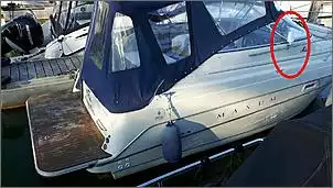

Auf meiner Maxum ist für die Funke aktuell sowas verbaut:
Hits:	72
Größe:	71,2 KB
Es handelt sich dabei um diese hier:
https://www.compass24.de/navigation/funkgeraete/funk-antennen/124694/banten-ukw-seefunkantenne
Die Frage, was ihr davon haltet, kann ich mir eigentlich schenken, oder?
Dadurch, dass das Kabel fest an der Antenne montiert ist, kann ich auch nicht so einfach die Antenne ersetzen (glaube ich).
https://www.banten.it/en/index.php?c..._attachment=92
Anhang 951564
Naja... sagen wir mal so, optimal ist das jetzt nicht unbedingt.
Bei der Montage (und ohne einen verfügbaren Bügel) würd ich tatsächlich zu einer der 2,4m langen Glasfiber-Antennen wie der Glomex RA1206 tendieren.
Ob Du das Kabel weiterverwenden kannst hängt eigentlich nur davon ab, wie die neue Antenne aufgebaut ist und wie gut Deine Steckermontage-Fertigkeiten sind (wenn eine neue Antenne, die Du Dir montieren willst kein fest montiertes Kabel hat kannst Du auch einfach das, was bei Dir im Boot verlegt ist an der jetzigen Antenne abschneiden und einen zur neuen Antenne passenden Stecker da drauf montieren...)

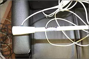

Ich habe hier noch ein paar Antennen herumliegen, darunter diese 90cm Glomex. Von der Kabelmontage wirkt das sehr ähnlich:
Hits:	34
Größe:	81,2 KB
Sind aber wie gesagt nur 90cm.

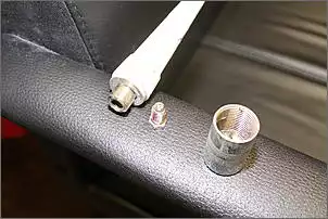

Dann habe ich noch diese 1,50m lange Glomex Antenne:
Hits:	36
Größe:	72,9 KB
Ist mir aber ein Rätsel, wie die montiert wird.
Sie hat zwar unten das Standard-Gewinde. Aber wenn man die 20 Gewindegänge geschraubt hat, dann hat man ein Spiralkabel gewickelt...
Anhang 951567
Anhang 951568
naja, montiert wird die wohl wie jede derartige Antenne mit fest angebautem Kabel - erst auf den Fuß schrauben, dann das Kabel wieder enttüddeln, dann das Kabel fertig verlegen und zum Schluß den Fuß am Boot anschrauben...
Mit der 1m50 langen Antenne hättest Du ja schonmal eine vermutlich halbwegs taugliche Variante - da noch eine entsprechende Verlängerung unten drunter, dann klappt das auch mit der Seitenmontage.
lg, justme
