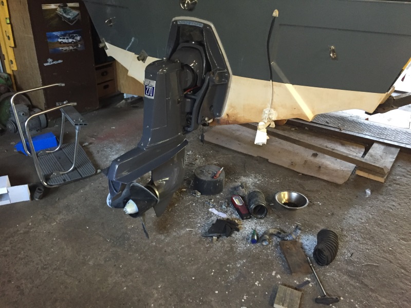

Wird Zeit wieder abfahrbereit zu werden...
Nachdem der NEUE Trim-Tilt eingebaut war, kamen die neuen Bälge und Schläuche dran.
Antrieb mit Rollgestell eingeparkt...
und schon dran. Hat keine 15 min gedauert, ganz entspannt wenn man nichts tragen oder halten muss.
Schaltzug ran, Rückfahrsperre getestet, alles top. Der Trim arbeitet nun auch deutlich besser (und klingt nicht mehr nach überlastetem Modellbau-Servo).
Jetzt noch Öl besorgen und zur Sicherheit alle Schrauben nachziehen, dann kann's hoffentlich bald losgehen.

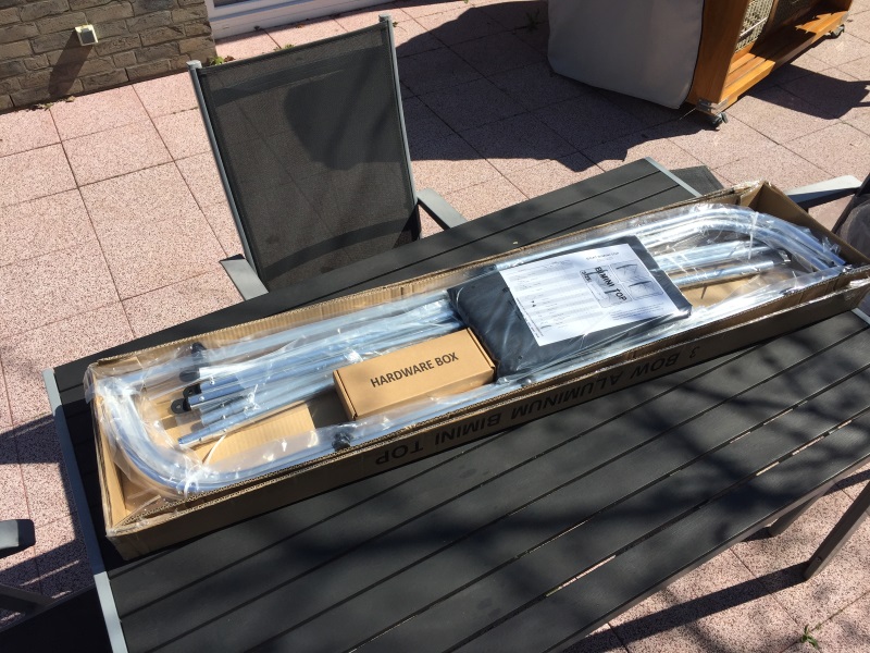

Mein bestelltes Bimini ist angekommen. Ich habe mich für die 3-Bügel-Variante von Ponttor entschieden (Breite 1,70m, Preis ca. 165,-). Die Qualität ist wirklich sehr ordentlich, Anbaumaterial ebenfalls umfangreich und gut.
Die vorhandenen Montagepunkte am Boot konnte ich leider nicht verwenden, da das Gestänge sonst mit der oberen Kante der Seitenscheiben kollidiert. Ca. 20 cm weiter hinten auf gleicher Höhe passt aber alles, auch im zusammgeklappten Zustand liegt der Bügel dann schön weit hinten.
Stehhöhe gut, Winkel passt...
...mit der mitgelieferten Hülle sieht auch alles ordentlich aus.
Fazit: Mit den angepassten Montagepunkten ist das Bimini eine super Ergänzung für mein Boot. Die hinteren Stützen stören ein bisschen beim Hochklappen der Liegefläche, aber es passt trotzdem.
