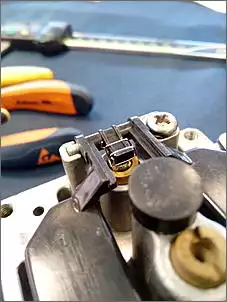

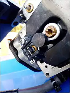

Ich glaube jetzt habe ich den Fehler gefunden....
Im Vergaser 2 hat eine Feder gefehlt welche die Schwimmernadel festhält! Also schnell mal eine aus 0,3mm Draht nachgebogen. Heute nachmittag wird getestet.
Der Teufel steckt doch im Detail, beim damaligen Reinigen, habe ich mir über die Fehlende Feder keine Gedanken gemacht....
Ich hoffe das wars jetzt wirklich....

Die Aufgabe der Feder ist u.a. beim abwärtsgehen des Schwimmers, das Schwimmernadelventil mit zunehmen, die Schwerkraft aber und der Falldruck bzw. Förderdruck der Kraftstoffpumpe bewirken ebenfalls die Öffnung des Ventils.
Somit sollte bei fehlender Feder kein Nachteil bei diesem Motor entstehen, dazu gehört aber auch, das die Hubbegrenzung bei abwärts Bewegung des Schwimmers entsprechend der Vorgabe eingestellt wird.
Eine der Gründe der Hubbegrenzung besteht u.a. das der Schwimmer am Aufschlagen an den Schwimmergehäuse Boden gehindert wird.
