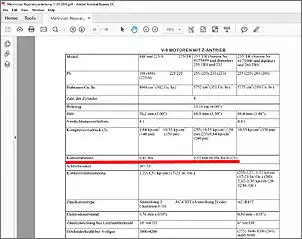

...eigentlich schon alles gesagt,
aber ich möchte trotzdem noch mal Kloogschietern...
Auch ich bin mit dem Standartmass von 0,4-0,45 mm Kontaktabstand aufgewachsen,
mein Glaube konvertierte aber nach der Lektüre der Mercruiser und Clymer Manuals,
bei Amis ist eben alles grösser, Hubraum, Spaltmasse und auch der Kontaktabstand !
Name:	Kontaktabstand Kopie.jpg
Hits:	146
Größe:	84,2 KB
Gruss Konny
