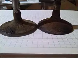

Jau, kann das erkennen. Bei der Begutachtung mit der Kamera habe ich nix erkannt. Vielleicht irgendwo den Ansatz von Rost, aber der Rest sah aus wie bei einer Ultraschalluntersuchung...
Könnt Ihr da was erkennen???

Sind auf Bild drei dieses runde verkrustete die Ventile???

Wenn ich das richtig deute sollte es kein Wunder sein mit der Kompression.

Ich deute da Verkokungen an den Dichtflächen der Ventile. Deswegen dichten die nicht richtig ab und der Motor hat wenig Kompression. Also das was ich schon schrieb. Brennraum reinigen. Ist erstmal eine günstige Aktion.
Natürlich kannst du auch die Köpfe runternehmen, die Ventile ausbauen und mit einer Schleifpaste wieder einschleifen. Das kannst du machen wenn du durch das Reinigen keinen höheren Druck erreichst. Ich persönlich würde es aber nicht machen.
Achso, es gibt von BMW so ein Wallnusschalenstrahlgerät. Damit kannst du versuchen die Verkokungen zu entfernen.

Die Verkokungen sind, so wie ich das interpretiere, an den Ventilen/im Zylinder.
