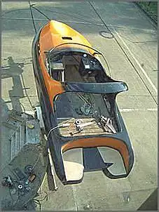

Zu meinem Vorschlag mit dem Heck:
Ich meine in etwa so eine Lösung:
Hits:	146
Größe:	32,8 KB
Oder auch aus einem Umbau hier im Forum:
Hits:	186
Größe:	18,4 KB
Ist ja nur ein Vorschlag.......

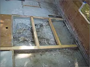

Ich werde bei mir überall Abläufe installieren. in meinem Boot war ja der Boden komplett unter dem GFK runtergegammelt und lag als Torf am Boden. Und zwar mutmasslich alleine deswegen weil das beim Dreikieler so ist, dass Wasser in die lateralen Kiele einlaufen kann, aber dann eben nicht zwingen wieder abläuft sondern sich dort sammelt und seine "Arbeit" verrrichtet.
Du hast ja sozusagen bei Dreikielern 3 Bilgen die dann enstprechend separat gelenzt werden müssten (Auch wenn die natürlich recht klein sind).
Das Wasser soll dann (zb bei der Fahrt) bis hinten in das Heck laufen können und dort in die Bilge laufen, wo es dann abgepumpt werden kann. Durch das Öffnen einer Inspektionsluke über der Pumpe kann die Luft dann auch besser zirkulieren und das Wasser dann auch schön verdunsten - so zumindest der Plan.
Bei dichten Kompartements bei denen auch kein Wasser eintreten kann ist das evtl nicht notwendig, aber ich finde die Möglichkeit einen Verschlusszustand variabel zu halten attraktiver als Wasser im Boot dass sich dann stück für Stück durch das Boot arbeitet.
- Diese Angaben entbehren jeglichen Fachwissens und beruhen alleine auf meiner persönlichen Einschätzung aufgrund des Gammels in meinem Boot..-

Das ist eine schöne Lösung aber ich werde das Heck jetzt so mit Motorwanne aufbauen damit ich so wenig wie Möglich an Platz verliere. Die Feuchtigkeit in den Stringer kann nur durch Regenwasser reingekommen sein. Das Gfk auf dem Sperrholzboden war teils gerissen und deswegen undicht, dadurch konnte das Wasser an die Stringer und an die Unterkonstruktion von dem Boden gelangen. Die Unterkonstruktion aus Latten war an die Stringer geschraubt und das ohne abzudichten und ohne ein Abstand an die Stringer dadurch hat das Holz das Wasser aufgenommen und wahrscheinlich in die Stringer abgegeben. Ich werde jetzt erst mal Bohrungen machen an den Stringern um zu sehen wie weit sie feucht sind. Falls ich die Stringer neu mache reicht es wenn ich die Stringer von oben öffne so ca 2cm in der Breite damit man das Holz rausbekommt, und danach neues Holz einsetzen und diesen Bereich wieder so mit Gfk verschließe und dann nochmal 1-2 Lagen darüber Laminiere? Wie sollte dann die neue Unterkonstruktion aussehen, macht man das so wie es vorgefunden habe? Klicken Sie auf die Grafik für eine größere Ansicht

Das Beste ist wohl Holz und Laminat also holz Überlaminieren. ich war zu Faul und habe die originale GFK Konstruktion nach dem zersägen wieder geklebt und laminiert, Im Nachhinein hätt ich lieber holz Stringer genommen und einlaminiert..

ne, das war so original. in den seitlich kielen war irgendwelches zeug einlaminiert, war verrottet und da habe ich die gfk teile darüber weggesägt, das Gammelzeug entfernt und mit Glasfasern und thixotralala Mittel angedicktem Polyester ausgespachtelt und überlaminiert. Ich meinte nur das ich besser dass ganze Zeug rausgesägt hätte und durch stringer aus holz ersetzt hätte. Wäre im machhinein der gleiche aufwand gewesen..

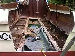

so ist das hier im Forum, 10 Leute 20 Meinungen. Ich hab zwar noch nicht so viel geschrieben, aber eben viel gelesen......... Letztendlich mußt du ein gutes Gefühl dabei haben.
Ich kann dir noch ein Bild von meiner Wax bei der Sanierung zeigen:
Hits:	407
Größe:	84,2 KB
Meine Stringer sind nicht eingepackt, sondern nur rechts und links bis ganz nach oben einlameliert. Dadurch konnte ich die nassen Teile gut auswechseln, gleichzeitig eine sehr genaue Basis für den Fußboden schaffen und auch Querstücke einsetzen, die ich mit einer Überblattung eingesetzt und einer Schraube und viel angedicktem Epoxi eingeklebt habe. Am Ende hat diese ganze Konstruktion einfach noch zwei Anstriche mit reinem Epoxi bekommen und ich gehe jetzt mal davon aus, daß es ziemlich dicht ist. Wie schon oben gesagt, habe ich aber auch einen anderen Anspruch an meine Plicht, weil ich nicht möchte und darauf achte, daß sie permanent nass ist. Wenn es regnet, kommt halt ne Persenning drüber. Zugegebener Maßen ist das zum Angeln allerdings ungünstig. Du mußt also wahrscheinlich (so wie du es auch schon beschrieben hast) am Ende dafür sorgen, daß du mit Matten eine völlig wasserdichte Innenschale herstellst. Dabei entsteht halt durch den Fußboden ein Hohlraum, das ist in anderen Booten auch so. Wichtig ist eben nur: Alles was du da drin hast, sollte absolut trocken sein, Ich würde keine Entwässerungen einbauen, denn wo Wasser raus kann, kann auch welches rein. Aber auch das ist sicherlich eine Philosophiefrage.
Die Frage nach dem Holz: Ich habe für den Fußbodenbereich sehr feinjährige, astfreie Fichte verbaut, die ist stabil und leicht. Geh zu einem guten Holzhändler oder in einen guten Baumarkt und schau dir KVH (Konstruktionsvollholz) an. Trotzdem würde ich vorher mal schauen, was in deinem Boot drin ist und möglichst in dem gleichen Holz wieder "anbauen".

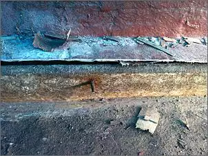

Das mit dem Schaum war so ein Gedanke. Ich denke ich werde wieder Holz nehmen für die Stringer, oder gibt es da noch andere Möglichkeiten außer Holz? Wie sollte der Aufbau nur mit Gfk gemacht werden mit den Stringern
zum Beispiel die erste Schicht ca 12cm und dann immer etwas schmaler werden? Und wie sollte ich dann die Unterkonstruktion für den Boden Gestalten? Klicken Sie auf die Grafik für eine größere Ansicht
Name:	umbau boot 006.jpg
Hits:	215
Größe:	141,2 KB
Mit diesen Schrauben war die Unterkonstruktion für den Boden befestigt dadurch sind bestimmt auch die Stringer nass geworden, was meint ihr?
Was will ich ausgeben jetzt für den Umbau Es soll jetzt nicht am falschen Ende gespart werden was hinterher noch teurer wird.
Mfg Benni
Geändert von BENNIL (01.06.2016 um 19:40 Uhr)

Alt 05.06.2016, 18:32
BENNIL BENNIL ist offline
Registriert seit: 15.05.2016
Beiträge: 101
18 Danke in 12 Beiträgen
Gestern habe ich die Stringer bis zur Kajüte entfernt, ich habe feuchte und trockene Bereiche in den Stringern vorgefunden. Ich glaube das die Feuchtigkeit der Stringer durch die Schrauben entstanden ist ich habe auch noch andere Schrauben unten an den Stringern entdeckt. Der Boden war ja nicht mehr dicht und da hat bestimmt mal Regenwasser gestanden unter dem Boden was dann in die Stringer gelangt ist. Das Holz in den Stringern war aber nicht faul, jetzt versuch ich Sibirische Lärche dafür zu bekommen und dann geht es weiter.
Mfg Benni
