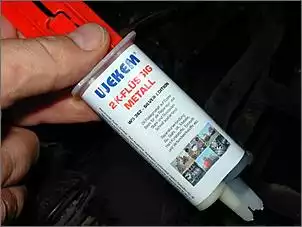

Das loch kannst du auch mit 2K Flüssigmetall kieben.Klicken Sie auf die Grafik für eine größere Ansicht
