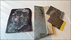

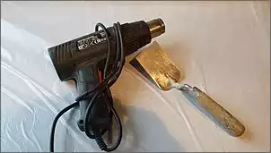

Alex hatte am Anfang von den kleinen Helferlein, wie Teigkratzer und Spritztüten gesprochen.
Ich möchte das mal um zwei Werkzeuge ergänzen, die in ihrer eigentlichen Bestimmung bei der Bootsrestauration nichts zu suchen haben.
Heißluftpistole und schaber-oder spachtelähnliche Werkzeuge. (die Heißluftpistole - maximal zum Händewärmen, wenn man bei dem Wetter jetzt draußen schleifen muß)
Spachtel - ja, aber nur um bei der Arbeit mit Abbeizer den angelösten Lack (AF etc.) von der Bootshaut zu schieben.

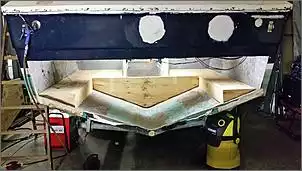

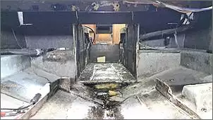

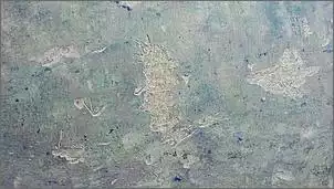

Bei meinem Projekt hatte der Vorbesitzer versucht, mit diesem Werkzeug AF und porösen Gelcoat zu entfernen.
Das war das Ergebnis: Klicken Sie auf die Grafik für eine größere Ansicht
Hits:	281
Größe:	86,9 KB
Da deshalb ein großflächiges Spachteln angesagt war, waren das meine kleinen Helferlein : Klicken Sie auf die Grafik für eine größere Ansicht
Hits:	290
Größe:	54,9 KB
Siebdruckplatten eignen sich zum Spachtel anrühren, haben aber nichts in Spiegelverstärkungen zu suchen.

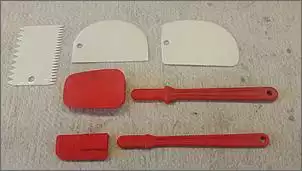

Jetzt wo ich die deinen so sehe fällt mir ein, dass auch ich manchmal mit ziemlich überdimensionierten Spachteln arbeit,' da kommen zb.tapezierhilfen und Richtlatten schonmal zum Einsatz.
Um so nen positivlaminierten Spiegel abzuglätten, beispielsweise.
Aber davon und mit Bildern später.
Die Bäckerwerkzeuge sind mir ausser den spritztüten auch anderweitig grosse Helfer.
Die roten sind zb. Teigmischer und Verteiler.
Damit kann ich sogar klebeharz ausm Kessel entnehmen, Hohlkehlen ziehen, mischen etc.
Nachher werden die in meine Acetonsauna geworfen (stell ich auch noch vor ), und wunderbar beständig wie sie sind, lassen sie sich ewig weiterbenutzen.
Die weissen sind ganz normale teigspachtel oder so, sehr flexibel und wunderbare helferlein beim spachteln und Klebearbeiten aller Art.

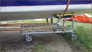

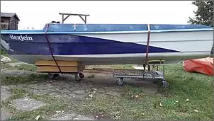

Es gibt Hafentrailer...und bei mir gibt es einen Werkstatt-trailer [emoji12]
Irgendwie ist das Einkaufswagenunterteil vor langer Zeit mal auf meinem Hof gelandet. Normalerweise steht da der monströse Betonfuß für einen riesigen Sonnenschirm drauf.
Für mein Ibis Projekt hab ich kurzerhand die Griffe abgeflext und zwei Trailerauflagen drauf gesteckt, einen kleinen Rollwagen mit Hilfe von Dachlatten davor geschraubt. ..fertig ist der Werkstatt- Trailer.
Flach und läßt sich auch seitlich schieben.Klicken Sie auf die Grafik für eine größere Ansicht

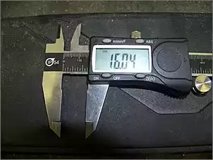

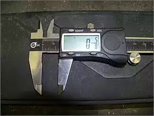

Zitat von Takelhemd Beitrag anzeigen
Rollmeter, mit Einteilung in Zoll und metrisch.
Hat man nu Pläne in Zoll und Inches ...
Lg, alex

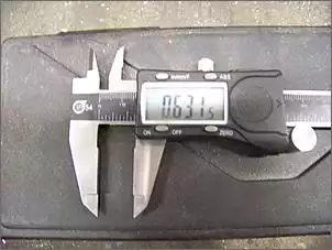

Davon gibt es noch eine Steigerung
Einen Messschieber haben die meisten, einen Digitalen viel.
Das können sie alle:
Hits:	220
Größe:	84,8 KB
Das können die meißten:
Hits:	247
Größe:	71,8 KB
Das können die wenigsten:
Hits:	241
Größe:	82,6 KB

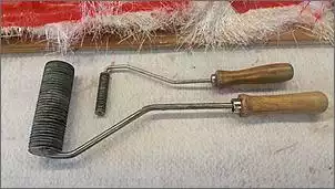

Deshalb hier mal zu den entlüfterrollerern und den allgemeinen klebehilfen.Klicken Sie auf die Grafik für eine größere Ansicht
Hits:	231
Größe:	70,8 KB
Dies sind meine entlüfterrollerer aus Metall, schon jahrelang im Einsatz und mit besagter Acetonsauna tippnetopp Sauber zuhalten.
Meiner Meinung entlüften sie besser als jene aus PP mit teflonbeschichtung und schieben gerade bei dickeren laminaten das Harz weniger vor sich her, da man richtig Druck auf die Rolle geben kann.
Der kleine eignet sich wunderbar für auslaminierte hohlkehlen und kleinere Flächen.
Wenn sie wirklich mal aus Unachtsamkeit verharzt und nichtmehr gangbar sind, einfach auseinandernehmen, Scheiben einlegen in Aceton und nachher wieder zusammenfügen.

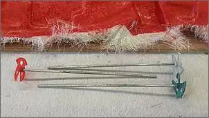

...meine anmischprops...
Sogar für kleinste Mengen, ab 2,5dl, gibt's einfach nix besseres.
Polyester is in einer halben Minute durchgemischt, mit akkuschrauber, und da kommts ja auf Schnelligkeit an.
Aber auch für Epoxy etc, Farben usw, perfekt zum durchmischen.
Erhältlich in jedem baumarkt und ebenfalls ganz einfach in ner Acetonsauna einzulegen und zu reinigen.
Wer zu bedenken gibt, da mischt man ja Luft unter, das spielt höchstens bei 'zähen' Materialien wie Gel oder topcoat ne Rolle, dann einfach ne Minute stehen lassen. Klicken Sie auf die Grafik für eine größere Ansicht

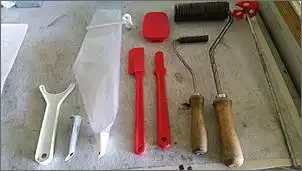

Das weisse halbrund links is ein rollenabstreifer, kann man auch selberbasteln, ideal um überschüssiges Harz vom Pinsel und rollen abzustreifen und diese dann möglichst harzfrei ins Aceton zu stellen und dieses nicht zu schnell zu sättigen, damits länger hält.
(Alle abgebildeten Werkzeuge sind absolut Aceton beständig.
Einige hab ich ja schon vorgestellt,deshalb
zu guter Letzt noch alle auf einem Haufen, auch die schon vorgestellten spritzbeutel und teigschaber.
Die Dinger bekommst du in jedem Super und Baumarkt für einen Euro
Gruß Stefan

Achja, um eine kurze 60cm Schiene zu bekommen, hab ich einfach ne originale entzweigeschnitten und einen verbindersatz extra zugekauft.
Hi, mal ne Frage, wieso hast du am Spiegel das ganze GFK raus geschnitten???
Gruß Stefan
Poseidon Worms

  #73
Alt 17.10.2015, 11:40
Benutzerbild von Takelhemd
Registriert seit: 30.12.2014
Ort: Nordwestschweiz
Beiträge: 2.201
Hallo matsches.
Weil der rott eben erheblich weiter ging als nur um den Spiegel.
War zwar mühsam wiederaufzubauen, dafür konnte der ganze rott samt Tank und Motor hinten raus.
(Und neu auch wieder rein)
Hits:	279
Größe:	69,6 KB
ID:	662761Klicken Sie auf die Grafik für eine größere Ansicht
Hits:	276
Größe:	63,1 KB
Siehst du in meinem restotrööt, Secrets of the sea...
( Macht man das mit den ventildeckeln wirklich so ? )
Lg, alex
Geändert von Takelhemd (17.10.2015 um 14:01 Uhr)

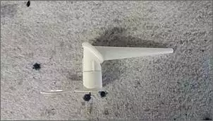

Hallo zusammen
Hier noch ein witziges teil, das mir beim dichten und fugenziehen an saublöden stellen schon gute Dienste geleistet hat.
Ist auch meiner Faulheit zuträglich, da ich die spritze eh immer verkehrtrum halte, der steifen Hände wegen.
(Mein Zeigefinger is halt stärker als der kleine...)Klicken Sie auf die Grafik für eine größere Ansicht
Hits:	244
Größe:	60,0 KB
Gibt's bei Würth um etwa 1 Euro das Stück.
Leider ist die schraubkappe mit Gewinde nicht dabei, aber eine von ner anderen kartusche tuts auch...
Lg, alex 😊

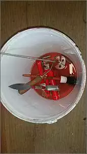

Alt 19.10.2015, 17:49
Beiträge: 2.201

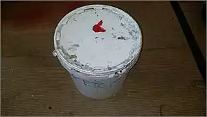

Hallo, alle miteinander.
Und nu zu meiner berühmten Acetonsauna.
Is ja wirklich keine große Sache, aber sehr effektiv.
Man nehme einen Kessel aus PP, der zwingend einen Deckel haben muss.
Dann 5 cm Aceton rein und die Laminier und Klebewerkzeuge nach grober Reinigung reintun.
Hits:	326
Größe:	37,3 KB
Dann Deckel drauf und schnelle durchschütteln.
Das ergibt dämpfe, die alles Harz oder Farbe von den Teilen ablösen, welche nicht im Aceton stehen.
Dann kann man sie rausnehmen und abtrocknen, und feddisch.
Ich lass sie auch gerne mal einfach drinne.
Mit versauten Gummihandschuhen an den Händen geh ich auch einfach
da rein und trockne sie ab.
(Lohnt sich echt bei den heutigen VOC Abgaben.
Is das Aceton gesättigt, will heißen klebrig, einfach wechseln.
Oder man hat 2 Kübel, einen für die vorreinigung und einen für die endreinigung.
Brennspiritus eignet sich übrigens auch vorzüglich zur epoxyvorreinigung.
Hits:	227
Größe:	42,6 KB
Lg, alex 😊
