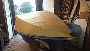

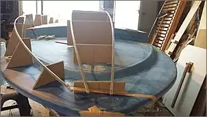

Guten Abend in die Runde,
da mir das Wetter in den letzten Tagen einen fetten Strich... ach was sage ich, eine ganze Strich-Liste durch meine Zeitrechnung gemacht hat und ich mit dem Boot noch nicht in meine beheizte Lackierkabine (...ist eher eine Mehrzweck-Kabine) konnte
...und mein Software-Lieferant mir mein CAD Programm bis heute nicht zugeschickt hat, habe ich heute mal "Christo" gespielt und meinen Ibis "verhüllt".
...nicht zum Wegpacken
Das Verhüllen hatte eher den Hintergrund, um mir eine Vorstellung am Objekt zu machen, wie ich den Ibis mal umbauen werde.
Als erstes hab ich meine neue Deck-Höhe festgelegt.
Es folgten Hilfsspanten aus Pappe und Malerkrepp und mit einem GFK Stab von der Persenning die vordere Deckskante "modelliert".
Um mal eine ungefähre Vorstellung vom Sperrholzbedarf zu haben, habe ich aus dickem Abdeckpapier mal das "neue Deck" aufgelegt.
Das Ganze muß ich mir nun die nächsten 3-4 Tage durch den Kopf gehen lassen, ob JA oder Ja...
p.s. guckt Euch bitte nicht so den Hintergrund an, ich weiß, ich muß noch aufräumen und ja ...mir tut der Ibis in der "Abstellecke" leid .
Er kann bald wieder ins Warme - da wird erstmal die zweite Hexe gemalt, Klarlack auf den Rumpf und dann gehts innen weiter.

  #59
Alt 17.10.2015, 19:04
Benutzerbild von Carloboxen
Carloboxen Carloboxen ist offline
Registriert seit: 25.06.2015
Beiträge: 427
Boot: Selqueen 24Daycruiser
2.037 Danke in 361 Beiträgen
Hallo Jens,
das sieht doch schon mal gut aus. Nun noch schnell ganz dünnes (4mm) Sperrholz geholt und wie im Fahrzeug und Motorrad-Customizing beplanken. Du kannst das alles erstmal mit Klebeband fixieren und danach mit einem 280er Glasgelege und Epoxy laminieren um eine Grundfestigkeit zu bekommen. Natürlich mußt Du so bauen das Du so gut wie keine feste Verbindung zum Deck hast ,weil Du dann nach Trocknung des Geleges von unten das Deck stückweise rausschneiden kannst. Ist keine große Sache. Armaturenbrett ect. machst Du genauso, auch die Auflagefläche für die Scheibe. Wenn Du eine Grundfestigkeit hast kannst Du soviel auflaminieren wie Du möchtest um Wand Stärke und Festigkeit zu bekommen. Da Du ja sowieso mit Epoxy arbeitest kannst Du das Holz von unten im Anschluß auch mit der Rolle gut Tränken, auch kannst Du im Vordeckbereich im Anschluß Versteifungen einkleben, das ist Eigentlich keine Riesensache.Danach alles gut Füllern kurz Lackieren und Feddich
Gruß Olaf
  #60
Alt 17.10.2015, 19:17
Beiträge: 427
Und Schwupps wird aus Hexlein .... Hexe.
Gruß Olaf
  #61
Alt 17.10.2015, 19:28
Benutzerbild von shakalboot
Registriert seit: 20.08.2015
Ort: Sachsen
Beiträge: 2.278
9.600 Danke in 1.985 Beiträgen
Hallo Olaf,
ja, so in der Art hab ich den Aufbau auch geplant. Auf dem alten Deck will ich Hilfsspanten fixieren, die am Ende wieder entfernt werden, ebenso wie das alte Deck.
Ganz ohne Spanten werde ich sicher später nicht auskommen, das Deck soll begehbar werden...mal sehen.
Die Beplankung will ich im glue & stitch Verfahren herstellen. Die Hilfsspanten dienen lediglich als "Stütze", bis das neue Deck von außen komplett mit GFK überzogen ist (320 Gramm Rowinggewebe ...so meine Planung).
Damit es vorerst keine Verbindung zum alten Deck gibt, wird dieses mit "Maskierfolie " ( "Oramask" hab ich als Airbrushillustrator reichlich da) abgeklebt.
Anschließend will ich, nachdem ich das neue Deck abgenommen habe, das Ganze noch von unten laminieren.
Danach das alte Deck herausschneiden und das neue mit Epoxydharz Kleber verkleben.
Olaf und Du meinst, 4mm Sperrholz reicht da? ...aber AW 100?!?
gesendet von meinem Kommunikationsbrikett mit tabakalk
beste Grüße,
Jens
mein aktuelles Projekt:
mein BLOG
  #62
Alt 17.10.2015, 19:41
Beiträge: 427
Hallo Jens,
4mm reicht aus , im Grunde könntest Du Dicke Pappe nehmen. Nur Holz ist etwas Steifer zum Bauen also besser geeignet. Es wird ja im Nachgang ein Laminat in ,ich Denke 4-5mm , aufgebaut . Wenn Du dann das ganze abnehmbar aufbaust kannst Du im Nachherein ja sogar das neue Deck auf den Kopf drehen und von unten Verstärkungen einkleben und noch Laminieren. Da Du alles schön in Epoxy einpackst brauchst Du als Träger kein Aw100, hier ist ja sowieso nur der Leim Wasserfest Das Holz bleibt auch bei Aw100 Wasserempfindlich, es sei denn es wird in Epoxy oder Polyester eingepackt. Wenn das Deck dann fertig ist und Du die Art der Hochzeit mit dem Rumpf genauso gestaltest wie im Original hast Du hier dann auch überhaupt keine Probleme. Ich glaube wenn Du es mit Überlegung angehst hast Du nächstes Jahr ein geiles Ibis-Unikat mit Schlupfkajüte
Olaf
  #63
Alt 17.10.2015, 20:11
Ort: Sachsen
Beiträge: 2.278
Na dann werde ich meinem ungezügelten Wahnsinn freien Lauf lassen und nicht Pappe. ..aber Pappel Sperrholz nehmen.
Pappel deshalb, damit ich es schön in die Bugspitze ziehen kann.
Für die 4-5mm Laminatdicke werde ich einen Sandwichaufbau mit Formlagenvlies machen.....ich werde berichten.
beste Grüße,
Jens
mein BLOG

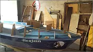

So, kurz noch mal zum Ibis,
Hits:	283
Größe:	64,4 KB
ID:	663352Klicken Sie auf die Grafik für eine größere Ansicht
Hits:	287
Größe:	54,2 KB
Die Spanten habe ich aus Wellpappe geschnitten und mit Heißkleber auf dem Deck fixiert. Auf der Suche nach biegsamen Leisten sind mir die GFK Stäbe der Persenning in die Finger geraten. Die Stäbe eignen sich hervorragend, um die Linienführung der Kanten festzulegen.
Hits:	293
Größe:	53,0 KB
ID:	663354Klicken Sie auf die Grafik für eine größere Ansicht
Hits:	257
Größe:	47,7 KB
Es sah schon einmal so aus. ..doch jetzt sind die Papierstreifen genau geschnitten, damit sie nun als Schablonen für den Sperrholz Zuschnitt dienen können.

Liefergröße der Platten ist 244/122 cm - und der Ibis ist ein "Stück´l" länger.
Also müssen an der roten Linie [im Bild 2] zwei Platten zusammengeführt werden.
Klar - mit Schäftung...blos frage ich mich gerade, ob nach Variante A oder Variante B [Bild 3]..... ich würde ja sagen Variante A.

Ja: A!
Im Verhältnis 1:7 - 1:10 anschleifen.
1:7 = Holz
1:10 = Laminat
Am Besten beide Platten an der Klebekannte übereinanderlegen (ein bisschen versetzt) und dann beide gleichzeitig schleifen, fräsen, hobeln, oder mit der Kreissäge schneiden. Da gibt es ganz unterschiedliche Ansätze was dir besser gefällt.
Es darf nur nicht krumm werden. Also feste, gerade Unterlage mit Anschlag und festem Schneidwinkel. Ich habe auch schon frei Hand geschliffen, dauert aber länger und besser wird's auch nicht.
Wenn du eine "gute" und "schlechte" Seite beim Holz hast, und dir die Ansicht wichtig ist, bitte darauf aufpassen, welche der beiden Seiten wo hingedreht wird.
Die eine Platte muss mit "gut" nach oben, bei der anderen muss "gut" nach unten.
Geklebt wird mit Epoxid oder mit Holzleim mind. D3 besser D4.
___________
___________\ Platte 1
____________\ Platte 2
____________| fester Untergrund
Platte 1 .......... Platte 2
__________________________
____________\_____________

Danke Tippe,
ich hatte es vielleicht etwas falsch formuliert (meine Gedanken waren eigentlich schon viel weiter...)
...ich werde zuerst den vorderen Decksbereich aus 4mm Industriesperrholz herstellen. Dazu verwende ich das "Stitch & glue Verfahren", d.h. die Seitenteile werden mit dem Deck "zusammengenäht" und anschließend laminiert. Nach dem aushärten wird das "neue" Deck abgenommen, umgedreht und von innen laminiert.
Danach werden die entgültigen Spanten (3 Stück) eingeklebt.
Das alte vordere Deck und die Hilfsspanten sind dann bereits heraus geschnitten, so daß das neue Deck jetzt aufgeklebt werden kann.
Der hintere seitliche neue Decksaufbau ist bereits auf dem Boot verklebt.
(Sperrholzplatten und Spanten vor der Montage laminiert)
Wenn das neue vordere Decksteil auf das Boot kommt. muß ich an den Seitenteilen eine Verbindung durch Schäften schaffen - und die Verbindung meinte ich. - Puh --- kompliziert ...
Nachdem ich mir mein Geschreibsel jetzt das dritte Mal durchgelesen hab, bin ich der Meinung die Seitenteile zuerst zu verbinden, Decksaufbau zusammennähen und laminieren.
Nach dem Aushärten alles herunternehmen umdrehen und von innen laminieren, Spanten einkleben ... und danach als kompaktes Teil mit den "Resten" des alten Decks verkleben ...
p.s. hab das Holz heute bestellt 9qm für 51 Euronen geil

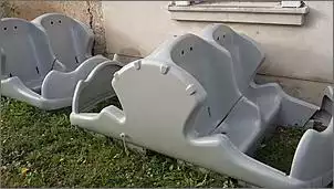

Ich muß leider erst mal 'ne Arbeitspause einlegen, d.h. ich muß mal wieder arbeiten. ..
in meinem eigentlichen Hauptjob als Airbrushillustrator 5 Achterbahnwagen müssen gestaltet und lackiert werden.
Ach und das Sperrholz kommt erst am Montag!

Das Schäften funzt leider nur dann gut, wenn du die Platten so wie beschrieben schäftest. Wenn das Deck sowieso nichts auszuhalten hat kannst du auch auf stoss setzen und oben und unten drauf lamineren. Wäre aber nicht meine Wahl.
Oder wenn du von unten keinen Anspruch an Optik hast, kannst du auch den Stoß mit einem weiteren 20 cm breiten Plattenstreifen je 10 cm überstehend unterfüttern.
___________|_____________
.........|___________|
An sonsten würde ich dir raten den verklebten teil wieder rauszunehmen, dann schäften und immer nur komplette Längen fest zu verkleben. Anstückeln ist immer doof.
Und wenn ich mir deinen grafischen Hintergrund so betrachte, würde es mich wundern, wenn du das magst.

Ich werde die Seitenteile mittels Schäftung als ein komplettes Teil herstellen und erstmal als "spantenlose" Hülle von außen laminieren; die Spanten dienen dazu nur als angeheftete Hilfsspanten, die erst kurz vor der "Hochzeit" fest eingeklebt werden.
Damit das neue Deck dann beim Abnehmen nicht so "schwuppig" wird, müssen eine Art Hilfsstützen befestigt werden.
Außerdem will ich eine feste Rückenlehne für die hintere Sitzbank (zugleich Luftkasten) herstellen, die links und rechts bis in die Seitenwände reicht. Die Oberkante der Lehne bildet schonmal einen festen Steg.
...so dürfte es gehen.
