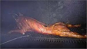

Rolf, wenn das dein Räucherofen auf dem Foto ist, reicht aber eine Seite anzünden mehr als locker aus von der Rauchmenge her aus. Es geht wirklich nicht um viel hilft viel. Bei zuviel Rauch hast du ganz schnell die bösen Benzopyrdingsda auf dem Räuchergut.-Nagut, wahrscheinlich deutlich weniger wie beim ordinärem Grillen, aber trotzdem.

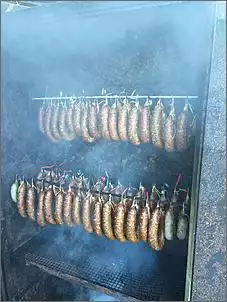

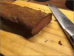

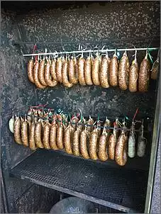

Standard Hier mal ein paar Beispiele von mir

Sieht gut aus, @Chilli68. Dann reiche doch mal das Rezept rüber für die Thüringer Bratwurst. Woraus hast Du die Gewürzkruste beim Schinken gemacht?

Es gibt bei mir keine Rezepte. Ich würze aus dem Bauch heraus.
Hat in den letzten 20 Jahren immer gepasst.
Der Schinken auf dem Bild wurde übrigens ohne räuchern hergestellt. Ist einfach aber Zeitaufwändig. Die Kruste besteht aus Bockshornklee, Knoblauch, Paprika, Salz, Pfeffer, Apfelessig und Wasser.

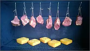

Ich zünde den Sparbrand zweiseitig, eine Seite hat bei mir zu wenig Rauch. Allerdings ist mein Ofen auch nen bischchen größer, ( ne Rinderkeule mit nem bischen Wurst und Käse passt locker rein) und ich habe nen Prallblech vor der Räucherkammer, das "schluckt" durch Kondensation auch Rauch.
Hallo Hans,
unser Schinken ist fertig. Bei einseitigem Anzünden ist die Rauchmenge schon deutlich geringer aber für unseren Ofen vollkommen ausreichend. Allerdings habe ich diesmal 4 Räuchergänge gemacht.
Die Qualität ist genauso gut wie vorher und die Geschmacksprobe heute morgen- Strammer Max- war wie immer ein Erlebnis.
