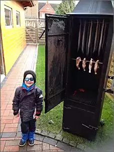

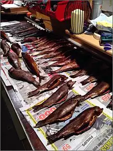

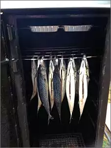

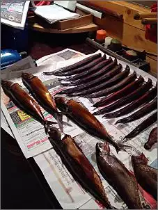

Moin! Ich hatte meinen Ofen gestern auch mal wieder am rauchen gute Ausbeute
Hits:	661
Größe:	72,1 KB
ID:	591883Klicken Sie auf die Grafik für eine größere Ansicht
Hits:	235
Größe:	46,8 KB
ID:	591884Klicken Sie auf die Grafik für eine größere Ansicht
Hits:	269
Größe:	88,0 KB
Hits:	290
Größe:	104,0 KB
Die Hänchenstücke waren ein Experiment. Denke das muss ich noch etwas verfeinern! Ansonsten war alles super lecker.
Zu meinem Ofen. Stahl mit doppelwandiger, also isolierter Feuerstelle. Ein paar Feinheiten wie Klapptisch und stabile Rollen zum Verfahren habe ich damals als Extra mit bauen lassen. Auch sonst ein sehr ausgeklügelter Ofen, der sich leicht räuchern lässt.
Einzig das Thermometer scheint die Temperatur zu niedrig anzuzeigen, aber mittlerweile habe ich auch damit den Dreh raus.
Ich bin ein Freund vom klassischen Heißräuchern. Fisch in Salzlaake, Buchenholz und los geht's. Hab auch Spähne und Mehl usw zu Hause, benötige es bei diesem Ofen aber nicht...

Also, mein Ofen ist mittlerweile auch gut in Betrieb. Hab mich dann für die Variante " Wir nehmen ein Lastregal als Basis" entschieden.
Mach ich kein zweites mal so, die Zeit die man am Rahmen einspart geht mit "abdichten" von kleinen Öffnungen locker wieder drauf.
Brennkammer , Ofenboden und unteres "Prallblech " sind gefliest.Brennraumtür mit Blech ausgekleidet.
So, Räucherkammer mit 2cm Steinwolle isoliert ( hatt ich noch) und ne Verkleidung aus HF davor. Hatt ich auch noch und Ofen steht eh unter Dach. Da ich nicht mit dem Ofen am "DIY" adward teinehmen will, das ganze eben zusammengetackert. ( Wörtlich nehmen)
Noch nen Sparbrand gebau..,-denkste, da kein passendes Material vorrätig, war es günstiger einen zu kaufen. Ist dann ein Jaeger geworden.
Und dann man los
Die rote Lampe in der ecke ist ne 75 Watt "Kückenlampe", drauch ich ab -5 Grad. Davor reicht ne 40 Watt Glühlampe um die Temperatur auf knapp 15 Grad zu kriegen. Die beiden Lumpen die da rechts so unapetitlich rumlungern, sind Leinentücher und dienen zur Haltung der Luftfeuchte.
Hans
