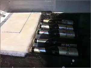

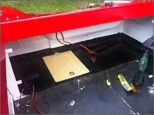

Sollen die Tanks und die Batterie alles hinten hin? Wird das nicht etwas schwer . Umsoläger würde ja das Boot brauchen um in Gleitfahrt zu kommen?
Ich habe meine Batterie damals so im Trainer eingebaut:
Hits:	324
Größe:	54,8 KB
ID:	565547Klicken Sie auf die Grafik für eine größere Ansicht
Hits:	366
Größe:	81,9 KB
Beim zweiten Bild siehst du links zwei Holzbalken und da drin steht die Batterie extrem gut wie ich finde.
LG und einen schönen Tag
Chris
Lg
Chris
