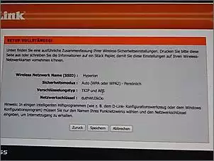

Hier was zu TKIPKlicken Sie auf die Grafik für eine größere Ansicht
Hits:	138
Größe:	62,7 KB
Sent from my iPad using Tapatalk
Gruss Gerd

Hier was zu TKIPAnhang 359000
Du solltest jetzt aber den Netzwerkschlüssel ändern, nachdem du ihn so schön präsentiert hast
Gruss Roger

probiere ich morgen mal nach 4 std. gebe ich jetzt erstmal auf...danke schonmal an alle......
ich habe abgebrochen...hehhehe ist immer noch der alte....
