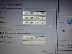

Alt 09.05.2012, 18:19
Benutzerbild von Audiot_8p
Registriert seit: 21.07.2006
Ort: Rhein km 705
Beiträge: 1.538
Boot: Ohne Boot z. Zt.
Rufzeichen oder MMSI: 08-15
So sieht das jetzt aus, und er hat eine verb zum wlanKlicken Sie auf die Grafik für eine größere Ansicht

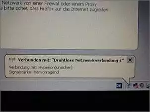

Alt 09.05.2012, 18:21
Ort: Rhein km 705
Beiträge: 1.538
Hits:	64
Größe:	13,6 KB
ID:	358987 hat das "unsicher" was zu bedeuten?
Sent from my iPad using Tapatalk
Gruss Gerd
Alt 09.05.2012, 18:25
Benutzerbild von markuese
markuese markuese ist offline
Registriert seit: 05.02.2009
Beiträge: 1.369
Boot: MARJAa
5.661 Danke in 3.467 Beiträgen
Beim Standard Gateway muss die Adresse vom Router rein
(Wenn ich das hier aufm Händi richtig erkenne)
Beim DNS Server auch
Sent from my Händi
Gruß, Markus.
Alt 09.05.2012, 18:26
Benutzerbild von boetli
boetli boetli ist offline
Registriert seit: 24.01.2005
Ort: CH-Bodensee, wenns wieder ein Boot gibt
Beiträge: 1.343
Boot: Landgänger
Rufzeichen oder MMSI: brauch ich nicht
3.814 Danke in 3.029 Beiträgen
also was ich aus demem Bild sehen kann ist zumindest mal das die IP und die DNS die gleiche IP hat.
Kann mir nicht vorstellen das dies korrekt ist.
Könnte in etwa so aussehen dann
IP: 192.168.0.211 <---- wobei schau mal ob dein Router die 211 noch will oder ob er die reserviert hat.
Subnet: 255.255.255.0
Gateway: 192.168.0.1
DNS : 192.168.0.1
Sofern 0.1 die richtige IP ist von deinem Router
Gruss Roger
Manchmal komme ich mir vor, wie in einem Asterix-Comic. Umzingelt von den Kollegen Denktnix, Machtnix, Weissnix und Kannix... und das Schlimmste ist, ich gehöre auch bald dazu, also Erklärnix, weil das Bringtnix!!!
Beiträge: 1.343
Boot: Landgänger
das Unsicher, hast du Sicherheiten auf dem W-Lan und auch im PC konfiguriert ?
Es scheint als seist du mit einem Unsicheren W-Lan verbunden
Gruss Roger

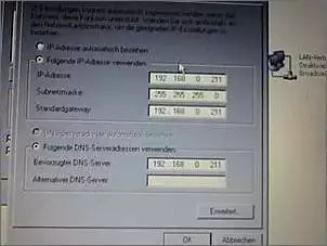

Alt 09.05.2012, 18:30
Ort: Rhein km 705
Beiträge: 1.538
So sieht es jetzt aus mit fester ipKlicken Sie auf die Grafik für eine größere Ansicht
Hits:	60
Größe:	50,3 KB
Gruss Gerd
Beiträge: 1.343
Boot: Landgänger
Ich gebe jetzt mal die ein die meine frau automatisch bezogen hat...als feste und mache dann nen screenshot
dann musst du aber den PC deiner Frau vom Netz nehmen. Da du ansonsten einen IP Konflikt hast..Mach doch das ganze mal auf Automatisch. Wieso willst du mit Fixen Daten Arbeiten ?
Gruss Roger
