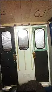

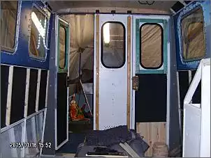

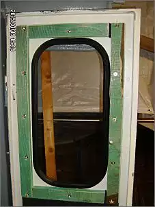

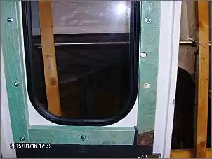

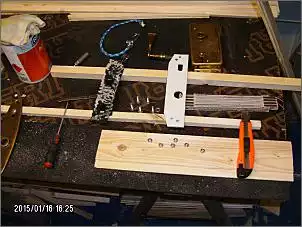

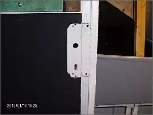

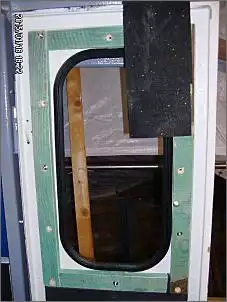

gestern war nicht unbedingt der beste Tag. Wollte schnell die Türen verschalen. Dann kamen die, da war doch noch ein Probleme. Das Türschloß musste noch mal ab, da ich die richtigen Abstandsstücken gefunden habe. Dann waren da auch noch die Notschrauben an den Holzlatten.

Forsterbohrer und Akkuschrauber waren mal wieder meine besten Freunde. Ach und das Wetter, Dauerregen bei gefühlten 2 Grad dafür aber mal Windstill. Heute hoffe ich doch, dass ich eine Tür fertig bekomme. Leider kann ich erst wieder ab ca. 17:00 Uhr
Schönes WE.

Können die Fenster hinter dieser Verschalung noch genug " Atmen " ? Nicht das das Kondenswasser dir da nen Strich durch die Rechnung macht. Ist ja eine Kältebrücke.
oder hab ich da was übersehen?

Da ist 19er Dämmung aufgeklebt bevor die doka und panele drauf . Da schwitzt hoffentlich nichts.

HUHU. Ich meine die Fenster Tür. Sehe die Isolierung da nicht. Sorry.

Ok, ist noch nicht drann nur unterhalb das schwarze, armaflex.

Du, versteh`mich nicht falsch. ich weiss nicht ob und wenn wie, da Dämmung hin müsste. Soweit bin ich ja selber noch nicht.
Einer der Wissenden die hier mitlesen? Wäre bei mir ja auch dann die Frage ob ich dieses Armaflex um die Gummidichtung des Fensters herum verlegen müsste!?
HELP ?

Da gibt es unterschiedliche Strategien. Zum Einen natürlich teure Isolierglasfenster, aber dann ist eben eine andere Stelle im Boot die kälteste wo dann das Wasser kondensiert. Zum Anderen kannst du zwischen Armaflex und der Verkleidung etwas Platz lassen, damit der Bereich hinterlüftet ist und abtrocknen kann. Es gibt auch Konstruktionen, da wird mit einer Art Dachrinne das Wasser an eine geeignete Stelle abgeleitet.
Noch besser ist es natürlich die Feuchtigkeit aus dem Boot zu transportieren. Und da ist Frank mit seinem Feststoffofen auf dem besten Weg.
Gruß Hubert

Die Holzleisten sind schon Dämmung und haben den Vorteil, dass sie Feuchtigkeit aufnehmen und wieder abgeben. In die Winkel kommt nachher 19er Dämmung. Als Abschluß kommt dann Paneele drauf. Die Holzleisten werden zu Abschluß mit Aluleisten verdeckt.
Ob das so funktioniert hoffe ich. Auf den alten Booten die ich mir angesehen habe, ist anstatt Dämmung Spanplatten.
Am Dach hat es funktioniert, keine Feuchtigkeit mehr von oben.

Ich bin voll beim schrauben.[emoji108] [emoji120] [emoji61] [emoji482]

So nun geht's weiter. Boot wird langsam warm.
