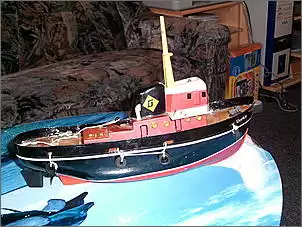

Du kannst vielleicht deine Lackierung auch noch ein bisschen retten. Im Autozubehörhandel gibt es schmales Deko-Klebeband in verschiedenen Farben und Breiten. Wenn du damit die Übergänge abklebst, dann sieht das vielleicht ein bisschen professioneller aus.
Ich habe damit bei unserem Schlepper auch ein paar Akzente gesetzt.

Die Pollux ist auch ein schönes Boot,die schreifen würden bei Florians Boot gut aussehen un würden einiges an Schleifarbeit ersparen...

ich finde die auch putzig. Das abgebildete Modell habe ich vor ca. 10 Jahren mit meinem Sohn zusammen gebaut.
Erstaunlich tragfähig....hat einen (damals modernen!) recht großen Regler drin und einen Dieselsound-Generator mit Lautsprecher, der ist aber erst später reingekommen.

Was zieht sie denn?(Pollux)

haben wir noch nicht wirklich getestet....aber ich habe damit schon ziemlich große Modelle über den Teich geschoben.
