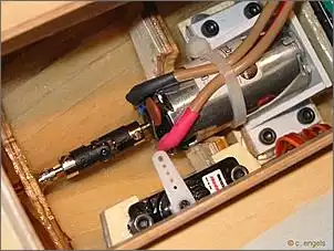

Du machst ein Fundament für den Motor aus Holz (2 Leisten reichen) und darauf wird er dann verschraubt. Das Fundament kannst du mit Epoxy im Rumpf einkleben, dann hält das auch!
Alt 14.06.2010, 13:40
Benutzerbild von Raccoonhotel
Registriert seit: 03.07.2006
Ort: Friedeburg
Beiträge: 3.369
Boot: Polaris Alpha
so kann und sollte das aussehen:
Hits:	1469
Größe:	28,1 KB
die verbaute Kupplung ist übrigens für einen Motor mit der Leistung aussreichend.
