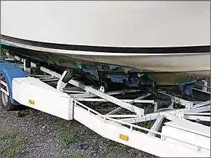

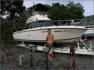

nachdem ich eben mein Boot auf Grund von Undichtigkeiten in der Antriebsregion mal für 2 Tage ins trockene verfrachten musste sah ich etwas, was ich euch zeigen wollte
Hits:	758
Größe:	37,0 KB
Naja, nun kann ich nur mutmaßen was ich falsch gemacht habe... aber so viel falsch machen geht doch nicht, oder?
ich habe es mit fassung genommen
Hits:	734
Größe:	43,4 KB
Nun werde ich morgen mal den Kärcher anwerfen und die Überreste meines Bremsschirmes beseitigen!

Wenn ich mir das Fotos so ansehe hast du keine Epoxydgrundierung drauf. Auf glatten Gelcoat kann das auch nicht halten...
