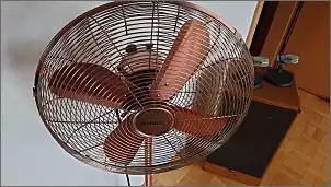

Akki, wenn das Brumm-Geräusch vom Motor kommt, hast wenig Chancen. Maximal wäre hier das Tauschen der Kugellager vernünftig. Kommt es jedoch von den Blätter, wäre einiges möglich. Windlast verringern, Querschnitt der Blätter verringern, Anstellwinkel kleiner machen, Drehzahl verringern oder an den Enden der Blätter kleine Winglets anbauen. Hat was von try and error. Alles in allem ein schönes Projekt für die Wintermonate.

Der Motor ist tatsächlich ohne Flügelrad flüsterleise. Man hört ja auch dass es quasi Windgeräusche sind. So ein sonores brummen. Jeder kennt das glaub ich von Ventilatoren, aber hier ist es störend. Leider
Die Flügel sind jetzt auch nicht so pompös ausgeformt, sondern nur dünnes Alublech mit hinten einer angewinkelten Kante.

Wie ist es ohne Schutzgitter?
Ja klar ohne Schutzgitter!
Ich schneide da ja unter anderem meine Salami mit.

Zum Problem: die Idee mit dem Weglassen des Käfigs hast du ausprobiert?
Und wenn es nur der Erkenntnis dient, dass es leiser wird oder eben nicht...
Ich denke auch dass die Blattgeometrie mit der geknickten Hinterkante aerodynamisch nicht ideal ist, von den Produktionskosten aber schon.
Man könnte die Blätter geradekloppen und die Wurzel verdrehen, so dass man ein flaches Blatt hat. Zur Verfeinerung der Aerodynamik vorne rund feilen, hinten spitz auslaufen lassen. Oder auf einen Propeller aus der Modellbauabteilung zurückgreifen, der ist zumindest strömingstechnisch ausgereift.
Die aktuelle Drehzahl kann ich natürlich nicht beurteilen, wenn die Blattspitzen in den Bereich der Schallgeschwindigkeit kommen hast du auch einen Geräuschpegel den du ohne Drehzahlreduzierung nicht weg bekommst.
Wenn du das nächste Mal Bilder von verformten Autos machst, schau dir mal den Heckrotor von EC 135 / 145 an - der ist auf Lärmreduzierung ausgelegt.
Schau dir auch das Gehäuse an.

Ja, geht darum dass du dir mal anschaust wieviel Leitstreben vor dem HR sind und wieviele dahinter im Vergleich zum Ventilatorkäfig.
Und welche Geometrie die „Blätter“ haben.
An jedem Hindernis, an dem die Luft vorbei muss, macht sie mit zunehmender Geschwindigkeit lautere Geräusche.

Das vordere Gitter kann ich gleich wirklich mal abmachen. Für das hintere Gitter muss ich erst wieder einen Schraubendreher finden...
